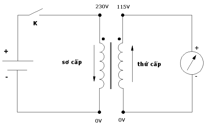

    Giả sử các cuộn thứ mất ký hiệu đầu “OV” và “ 115V”. Tìm và đánh lại tên cuộn thứ.
    - Phương pháp : kiểm tra cực tính bằng xung một chiều.
    - Nguồn một chiều là Pin 1,5V
    - Nối nguồn dương của pin vào đầu 230V qua công tắc K, nguồn âm vào đầu 0V của cuộn dây sơ cấp. Đấu đồng hồ vạn năng VOM ở chế độ đo dòng DCA thang khoảng 25mA có cực tính đấu như hình.
    - Đóng công tắc K ( hoặc quẹt đầu dây vào cực +) xung dòng điện một chiều vào cuộn dây điện thứ cấp. Xem chiều quay của VOM
    Khi kim chỉ xoay chiều dương là cùng cực tính. (thuận chiều đồng hồ, tên cuộn dây được xác định giống hình vẽ)
    Khi kim chỉ xoay chiều âm là ngược cực tính. Tên cuộn dây hoán vị cho nhau.
    Note : đóng ngắt xung (hoặc quẹt) nhanh nhưng phải đủ để quan sát chiều quay của kim chỉ thị.

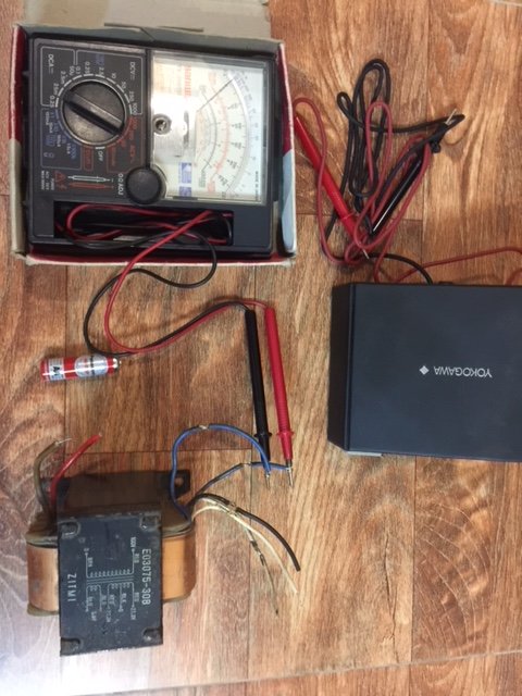

    Viết thì dài nhưng thực tế đơn giản thôi. Em đang kiểm tra cuộn thứ có hai đầu màu xanh Blue ( 5,8V) xem đầu nào có cực tính giống đầu màu đỏ RED bên cuộn sơ. Để khi cấp nguồn đường L vào đầu đỏ thì đầu tương ứng bên kia em sẽ cấp vào đầu cầu chì của thiết bị. Lúc này áp và dòng cấp vào thiết bị đồng pha với nguồn. Với Audio có hay hơn không các bác trải nghiệm nhé.
    Kết quả kim quay ngược, vậy đầu cắm que đo màu đen sẽ là đầu cùng tên đầu đỏ cuộn sơ cấp ( hoặc ký hiệu đầu là 5,8V và đầu kia sẽ là 0V )

    Em có gửi hai ảnh, một ảnh nguyên lý có đấu khóa K và một ảnh thực tế em kiểm tra không cần đấu gì cả một tay ấn đầu dây vào một cực pin tay kia chỉ cần "quẹt" qua một cực khác là kim hiện thị ngay. Khi kim lên cũng là lúc ngắt nguồn rồi nên kim không qua trái nữa.
    Với bác và em thì việc tạo các cấp điện áp để test thì đơn giản. Chứ các bác trên đây em nghĩ là khó. Lại phải tìm nguồn thấp áp rồi lại đặt câu hỏi lấy áp này ở bộ đổi nguồn tự ngẫu hay BACL, cực tính ra sao..... nên em thấy dùng cục pin là đơn giản nhất ạ.
