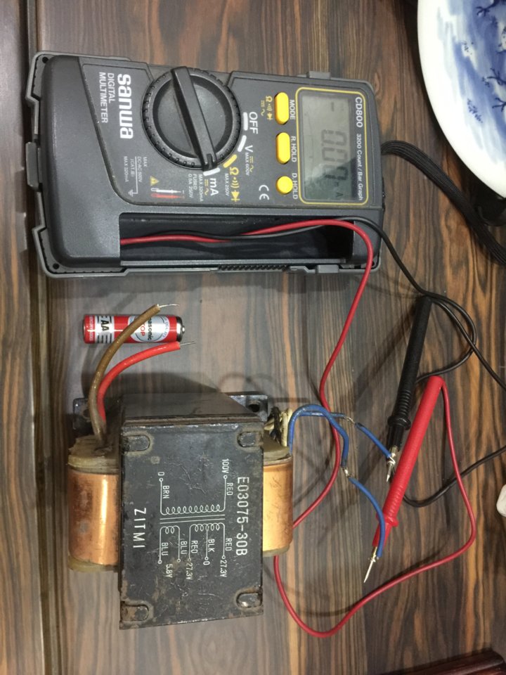

    Em có cái BACL đầu vào 100V, 110V và đầu ra 100V 110V 120V. Nếu đầu vào e cấp 220V để lấy điện áp đầu ra cũng 220V được không bác? Liệu có cháy BACL không?

    Không được bác ah vì làm như vậy bác đã thay đổi tỷ lệ vòng/Vôn của BA. Cụ thể tỷ lệ này giảm một nửa sẽ làm nóng BA ngay.

    Em đọc sót tin, được bác ah có điều bác phải tinh mắt nhìn xem đồng hồ chỉ giá trị âm hay dương. Thang đo đặt một chiều . Nếu cần bác cứ quẹt vài lần cho sáng mắt ra ah

    Dùng đồng hồ đo LCR để đo, đấu nối là nhanh và chính các nhất

    Bác có thể lấy biến áp vào 220v ra 220v (tỷ lệ 1:1) đấu vào điện 100v lấy ra 100v nhưng bác không được đấu biến 100v ra 100v (cũng tỷ lệ 1:1) để đấu vào 220v lấy ra 220v vì
    Nhà sản xuất thiết kế số vòng trẻn 1 volt không phù hợp với điện áp 220v (dễ gây cháy biến áp)

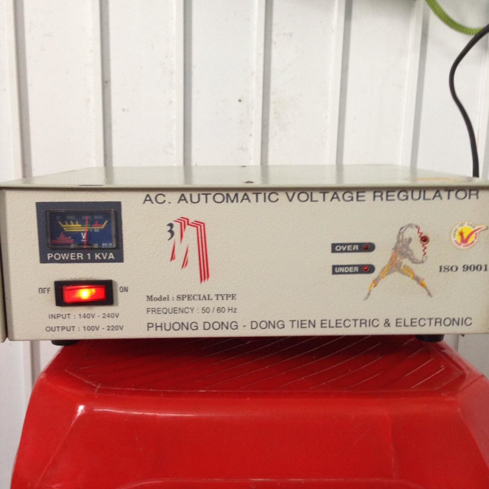

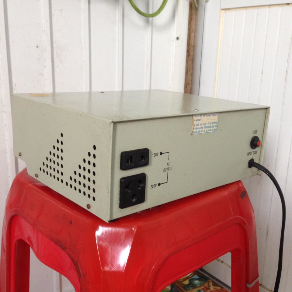

    Các bác cho em hỏi loại này cơ phải là BACL không ạ. Dùng có ổn không ạ.

    Cái tên đã ghi rất rõ: AC Automatic Voltage Regulator: ổn áp tự động điện xoay chiều.
    Còn biến áp cách ly thì sẽ có chữ Isolation Transformer.

    Loại như trong ảnh là ổn áp của Robot. :p
    Đã chót đào lên thì dùng tạm...nếu chưa ổn thì lại chôn xuống.
    Công suất 1KVA chấp chới cho bộ Audio. o_O

    Cám ơn bác thôi e tìm cục BACL bác ạ.
    Vâng em tập chơi thấy bác bán hàng bảo đây là BACL em ngờ ngợ nên hỏi . thế cái này chỉ có tác dụng đổi nguồn thôi chứ không lọc được điện như BACL phải k bác?

    @ Đúng rồi...nó có tác dụng là ổn định điện áp và đổi nguồn.
    Zom8x nếu có sắm BACL thì nên chọn dư công suất so với phụ tải (1,5 đến 2) lần và nên tiếp đất cho BACL, thiết bị Audio.

    Cái này chỉ là ổn áp ( tự ngẫu ) thôi bác ah, nguyên lý điều chỉnh điện áp bằng chổi than (biến trở ) nên gây nhiễu cục bộ, do đó một số ae chơi audio thường né...

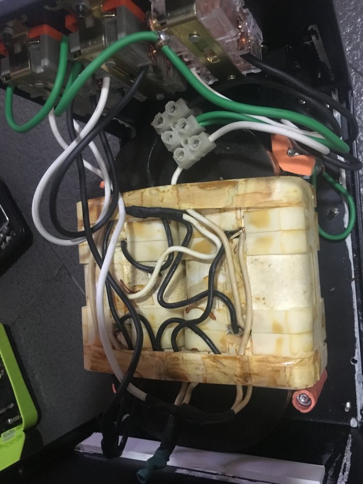

    E12FF312-E57C-408A-8922-D3C36153513D.jpeg Chào các Bác.
    Tình hình là em có mua 1 cục bacl 1,2kva (theo lời người bán). Điện vào 220v ra 115v và 230v, nặng 9kg. Lúc mua về có tình trạng kêu e e nho nhỏ. Em tự mua thùng và ổ cắm về gắn cục biến áp vào.
    Dạo này cục biến áp kêu to quá, em phải để ngoài phòng nghe và câu dây vào.
    Thấy khó chịu quá em tháo cục biến áp ra và lột hết giấy quấn bên ngoài. Càng hoang mang hơn khi thấy dây bên trong câu tá lả.
    Em có kèm hình, bác nào kinh nghiệm xem qua giúp em xem thế này sài có ổn không ah.
