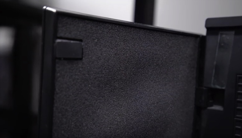

    Bác My FB cho em hỏi cái BACL của em khi bật nó phát ra tiếng "e" nếu đứng gần khoảng 50cm thì cảm nhận được. Vậy có cách nào xử lý cho nó thật tĩnh ko ?

    Chào bác Haolq
    Bác sử dụng vậy liệu Damping sound dán vào phía trong của vỏ thùng biến áp bằng keo con chó sẽ khắc phục được tình trạng kêu è è của vỏ biến áp
    Mời bác tham khảo
    Ngoài ra bác nên dùng băng keo vải dán vào các chỗ ghép nối 6 mặt vỏ thùng.
    Bác tháo một mặt thùng ra chụp hình em sẽ chỉ rõ hơn việc dùng băng keo vải
    Chúc bác khắc phục được lỗi trên

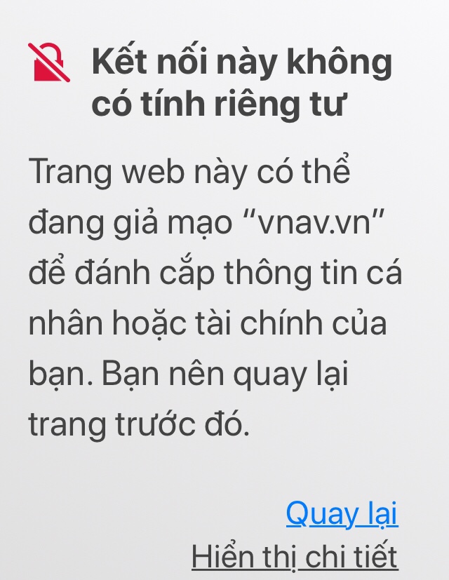

    Mạng bị lỗi nên hình không lên ;((

    Đang ok mà. Bác restart máy lại xem sao.

    Sáng em bị vậy (cả Iphone và Mac book) , bây giờ thì OK với IP, Mac book chiều về em thử lại
