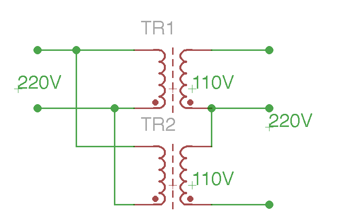

    Em cũng có câu hỏi gần giống như bác " ngocbui " nhưng hơi khác 1 tí là nếu em có 2 BACL đều có đầu ra 110v ( hoặc 120v và 100v ) thì có thể nối thế nào để có đc nguồn điện 220v từ 2 cái BACL này a vì em nghe 1 bác nói có thể nối ra đc nhưng chẳng biết nối sao
    Thân
  8. Супер
    Супер Advanced Member
    22/9/09
    7.761
    62
    Антарктида
    Mắc song song sơ cấp và nối tiếp thứ cấp ạ.
  9. trungz001
    trungz001 Advanced Member
    12/6/09
    927
    Q3 HCMC
    bác có thể giải thích rõ hơn đc ko bác ...thank
    em hiểu thế này bác coi đúng ko nhé
    1 . Điện vào nối vào cả 2 cục
    2 . Đầu điện ra nối 2 đầu 110v ( hoặc 120v và 100v ) vào với nhau xong từ mối nối móc dây ra làm dây nóng ?
    cho em hỏi là nếu 2 cục BA này chênh nhau về công suất thì liệu có mắc như vậy đc ko ?

  10. Супер
    22/9/09
    7.761
    62
    Антарктида
    Như thế này ạ :
    (Bác chú ý điểm đầu và cuối của mỗi cuộn, hai cuộn biến áp nên giống hệt nhau)
