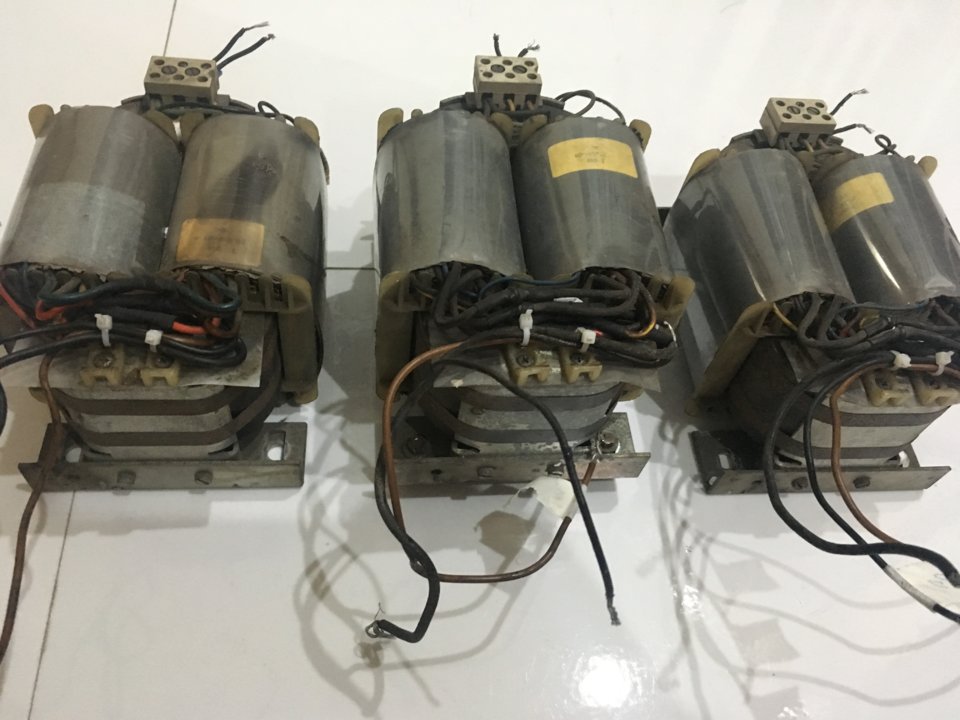

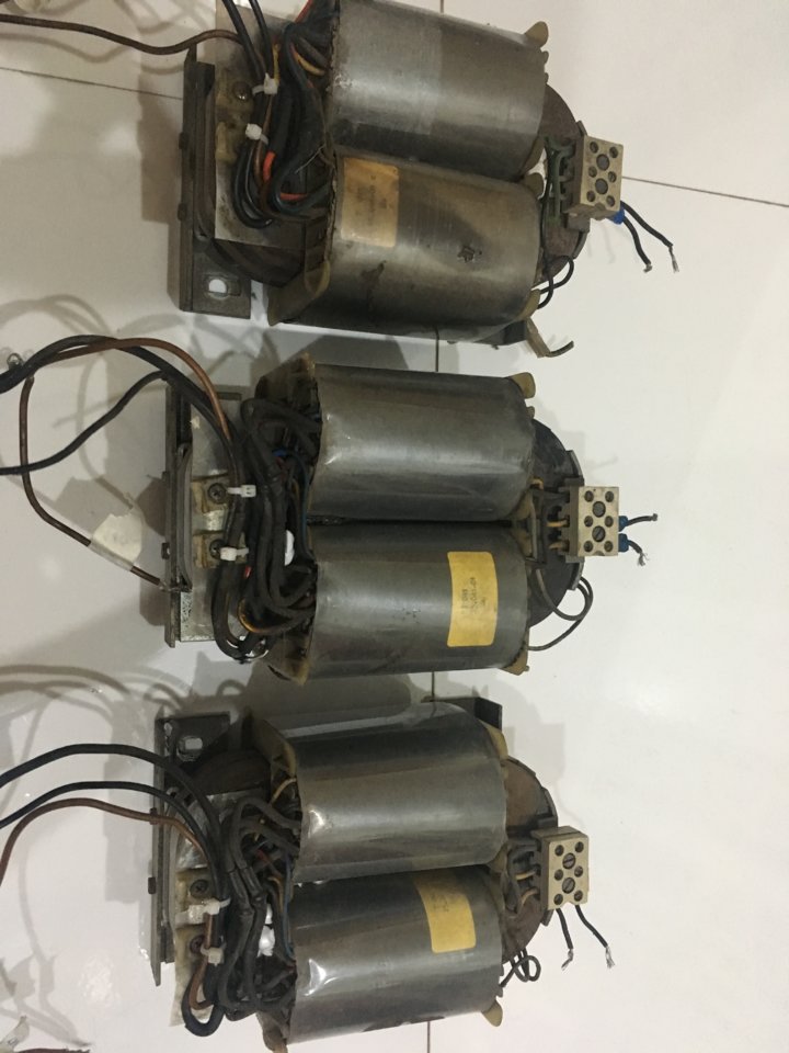

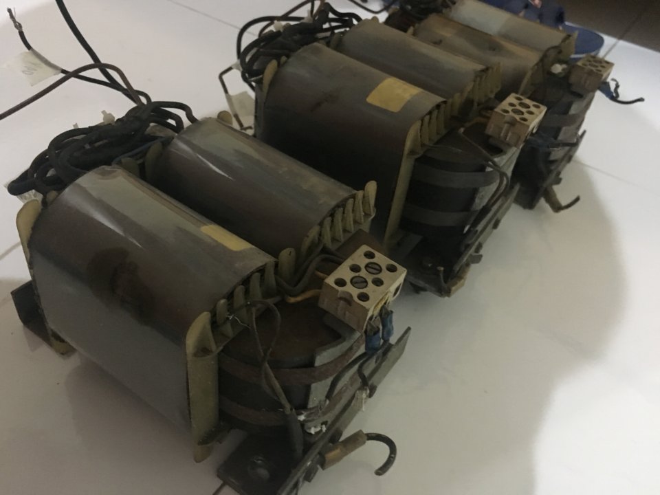

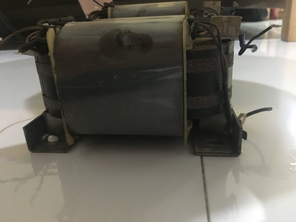

    Lang thang ra mấy hàng đồng nát quen nhẵn mặt, được bà cô gọi dật vào :” Ê cháu ơi có mấy cục mà mày dặn cô lần trước, vẫn ở trong mấy cái máy chưa dỡ ở góc nhà kia kìa, mày lấy được cô lấy 500k/1 cục” Hê hê để cháu xem, ra thấy 3 cái tủ điện của Đức giống hệt nhau từ cái thời O kìa, mở 3 cánh tủ ra, ô hô thấy 3 chú C-core đen nhẻm, chắc cũng phải vài chục năm rồi, tháo vội rồi biếu cô 2 triệu rồi chạy mất sợ cô đổi ý, 7,5 cân 1 em về ghép song song. Quá ấm cho 1 cuộc tình. Về ghép thử điện, êm như chưa bao giờ được êm. Cắm thử qua đêm 1 em nồi cao tần 1200w và phích điện 750w và 3 em vẫn man mát như gió Đồ Sơn. Đúng thật đôi lúc rác Tây mà lại là vàng của mình. Haizzz

    Đúng là đồ ngon . Core UI chính hiệu . Của Đức quốc xã thì khỏi chê rồi . Có lời chúc mừng

    Ahihi. 3 em này đủ 3kva bác ơi vừa miếng em. Nao e ra mà thấy em thửa cho.

    Cảm ơn bác. Em đính chính lại đây là lõi C-core ghép 2 nửa bằng đai. Còn Core UI thì là dòng Fe vẫn ghép giống EI công suất hiệu quả vẫn thua C-core 1 chút. Đức quốc xã đa số là Fe UI, nhìn thấy lõi C-core này mà em cứ lăn tăn mãi nhưng nhìn cái tủ điện Made in West Germany mà em sướng tê người. Mặc dù mấy bé có vẻ sâu đời lem nhem nhưng chất lượng gia công ok lắm anh.
