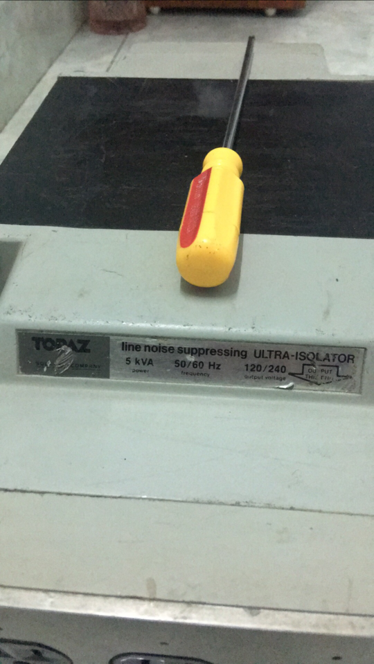

    Chào các bác.
    E cũng mới dùng biến áp cách ly loại thiết bị y tế 5kva. Dây nguồn cho cả pre, và power loại tháo máy của nhật lõi mỗi sợi 3,5. Khi dùng qua biến áp cách ly thì có sự khác biệt, các giải âm khác nghe rõ và chi tiết hơn, nhưng giải bass thì kém đi. (Power e đang dùng GM nextgen diy với biến áp nguồn 7kg/kênh).
    Bác nào bị hiện tượng này rồi biết nguyên nhân xin chia sẻ giúp e với ạ.
    E cảm ơn các bác ạ.
