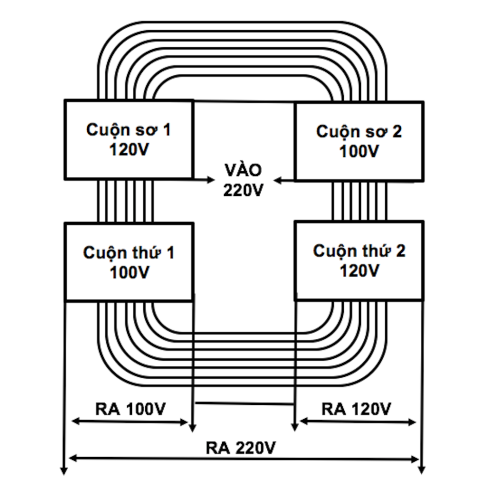

    Biến áp C-core đơn của bác có cấu tạo như sau:
    Screen Shot 2019-03-12 at 12.28.29 AM.png Khi bác dùng cân tải: Dùng công suất cuộn 100V bằng (hoặc gần bằng) với dùng công suất cuộn 120 V thì không sao cả, hoặc bác dùng điện 220v cũng không sao.
    Khi bác dùng không cân tải: chỉ dùng 1 đường 100v hoặc chỉ dùng 1 đường 120v thôi thì biến áp sẽ rung và kêu.

    Những thay đổi khi đấu nối lại biến áp cách ly.
    Tôi thấy bên trang mục chữ in đậm ở trên của VNAV có nhiều bài viết về những điều bác Vq946 đề cập liên quan với chiếc BACL kiểu này.

    Cảm ơn Bác! Bacl của tôi đúng như hình mô tả của Bác . Nguyên bản của nó là hai cuộn nối song song để ra 100v. Để có 220v ra buộc phải tách ra nên khi dùng cho 100v thì sẽ bị lệch .

    Bác giải thích như thế và có cả hình minh họa...nghe ra có vẻ hợp lý, nhưng mà chắc qua vụ này giá C-Core nó tụt dốc quá.
    Xong, quan điểm tôi thì nó kiu hay rung thì cái nào cũng vậy thôi lý do thì đã giải thích rồi ( lý thuyết ) vậy để làm cho nó im thì chỉ còn cách tẩm sấy veni, đổ keo và gia cố kèm chặt phần lõi, phe.
    Cái xuyến nhà tôi mà thỉ thoảng nó cũng gầm lên tí, rôi nó cũng tự hết luôn...do để ở xa nguồn nhạc nên tôi kệ.
    Riêng cái EI thì trước giờ là nó im.
    Tóm lại với tôi nó kiu không phải vì lý do lệch tải vì cái chuyện ra nhiều đầu dây và tùy nghi sử dụng thì thực tế Nsx không khuyến cáo và là chuyện bình thường.

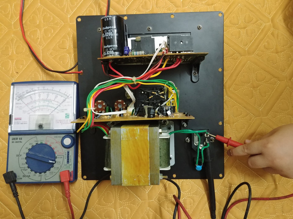

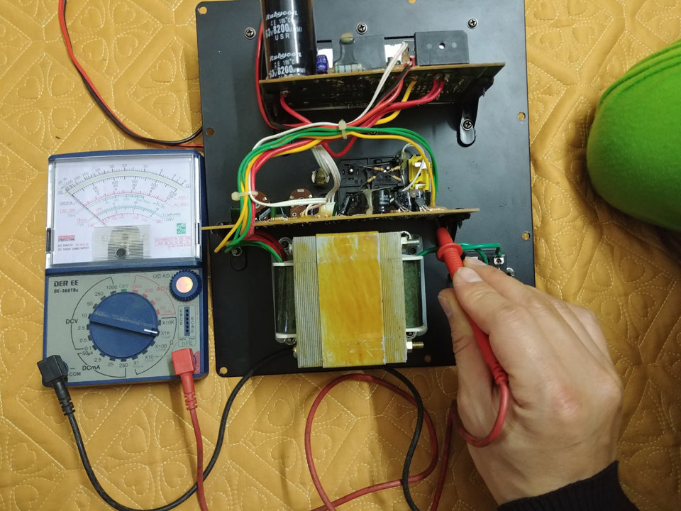

    P/S: bữa nay em tháo bo mạch loa sub của bố vợ ra để mang về sửa (dò điện sao mà cháy khói loa). Một chiếc loa cấp làng bản chứ chưa phải hàng phố phường hay TW của anh ba. Nhưng trong đó đã có 1 biến áp cách ly rồi, gửi lại các bác xem. Các ampli cao cấp hơn thì cũng nguyên lý tương tự thôi. Vậy em tự hỏi: các bác cắm qua BACL nữa thì cải thiện chất âm thế nào vậy? bác nào giỏi điện tử âm thanh... giải thích em với
    Trân trọng!

    Cái BACL của bác không đủ công suất cho MA7300 nên nó rung và kêu.
    Tính ra ở 100V thì công suất BA chỉ còn 0.9kVA, quá nhỏ so với dòng tối thiểu mà MA7300 cần là 13A.

    Ngay từ đầu nếu bác Vq946 có mô hình mô tả cái BACL dư lày...thì a,e dễ bình loạn. :p. Khái niệm lệch tải ở BA...cũng cần tìm hiểu kỹ hơn, chắc chưa phải nguyên nhân BA kêu rên. :(:(:(
    BACL của bác ko đủ công suất cho Amply MC7300 khi dùng điện 100VAC, nhận xét của một số bác ở trên, có tính thuyết phục hơn... :p
