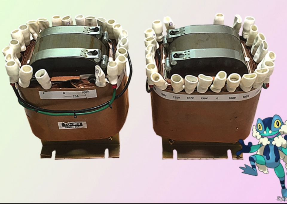

    B cho mình hỏi:
    1) các ba c - core đều tk kiểu b vẽ trên?
    2) có ba c- core nào thiết kế mức điện áp nào cũng đủ công suất? (Ví dụ: vào 100 v thì mỗi cuộn 50v, dây to, 220 đi tiếp từ 2 cuộn đã có bằng dây nhỏ bằng 1/2. Đường ra cũng vậy, ra 100 v mỗi cuộn 50v dây to, 220 đi tiếp từ cuộn đã có bằng dây nhỏ bằng 1/2). Thanks
    Ps mình nghĩ phải tk như vậy ba phát huy tối đa công suất

    Nếu em không nhầm BACL của bác là C-core 2kva của sensei. Thực ra dòng 100-120V của biến áp này đấu nối tiếp giữa 2 cuộn 2 nên Đã bị phân tải và thiết diện dây không đủ nên dòng ra chỉ có 220 đủ đạt 7A còn dòng 100-120V chỉ đạt khoảng 3A. Âm ly McIntosh MC7300 là âm ly bán dẫn nhưng xuất âm biến thế nên dòng khởi động và ăn tải lớn, không tải 0,6A còn khi tải max là 16A. Do vậy khi bác dùng 2kva này là thiếu trầm trọng. Khuyến cáo bác phải dùng 2 con này ghép đôi có khi vẫn Thòm thèm.

    Nếu BACL C-core đơn của bác có cấu tạo như sau:
    Thì bác có thể dấu song song trả lại 2 đường 100v như cũ dùng cho đường OUT.
    Còn đường IN bác chọn lấy 2 cuộn 0v-110v đấu nối tiếp với nhau để dùng cho điện vào 220v
    Hãy thử xem sao đã bác nhé

    Vâng cảm ơn Bác. Em phục hồi lại rồi. Đúng đấy ạ!

    Bác phục hồi "nhân phẩm em nó" lại rồi, đó là việc cần làm.
    Bác đo dòng thứ cấp BACL khi dùng MC7300 ?.
    Nếu bác chia sẻ được thì hay, để mọi người cùng tham khảo về sau áp dụng cho ghép nối với các thiết bị khác...
