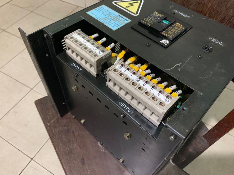

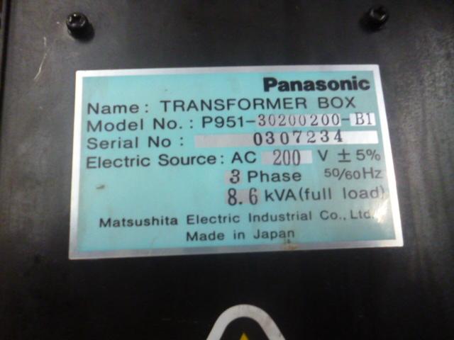

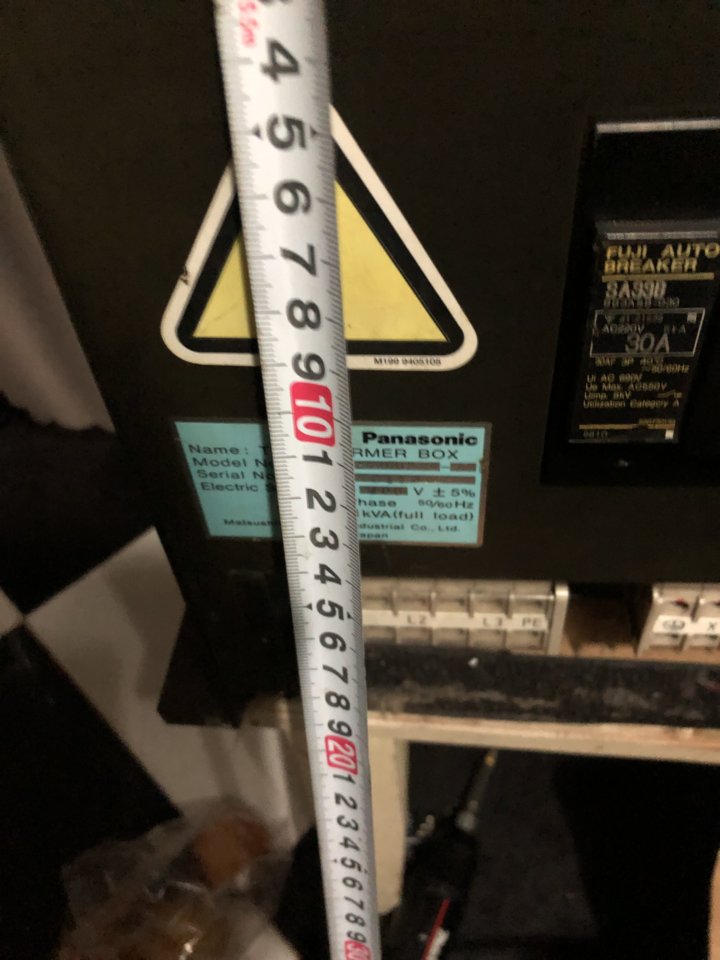

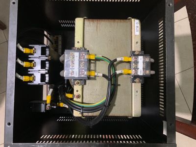

    Mình có con này vô 200 hầu như mới vì ông già chỉ chưng trên tủ không xài ,có ai có thông tin nó không ,lâu lâu mình chỉ vô nguồn gia dụng 220 ra 220 để sử dụng máy hàn cho an toàn
