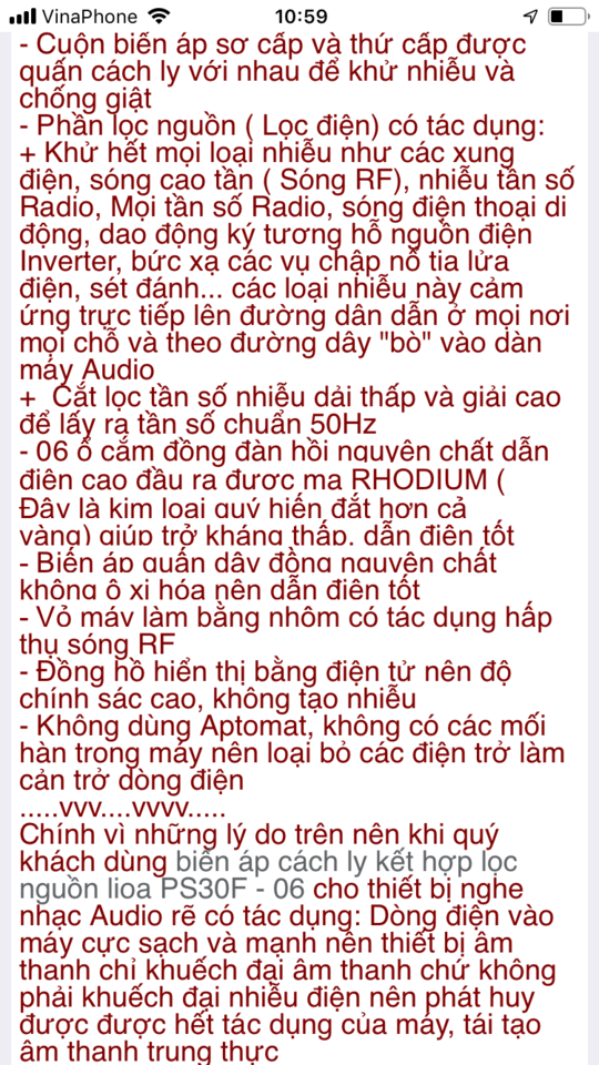

    Tôi đọc 86 trang nhưng câu hỏi này chưa đc ai trả lời. Tôi xin trả lời như sau:
    1) b bỏ ổn áp mà dùng bacl là không đc, lý do:
    -Ổn áp có nhiệm vụ cấp cho b điện áp ổn định. Biến áp cách ly không có chức năng này, chi tiết xem ở đây
    - biến áp cách ly làm nhiệm vụ gì bạn xem ớ đây.
    2)Đọc kỹ hướng dẫn sử dụng trên ta thấy LiOA cũng rất iso với các sp của LiOA:
    - ổn áp ổn định điện để hệ thống âm thanh làm việc đúng chế độ tk.
    - bacl giúp an toàn cho người sd, trong cấu tạo nếu có màn chắn tĩnh điện có tác dụng ngăn nhiễu nguồn cấp (chức năng này đến đâu cần lưu y vì nhà sx bacl chỉ định lắp lọc nhiễu trong bacl).
    - lọc điện được lắp trong bacl của nhà sx. Là thiết bị làm sạch nguồn điện trước khi đến tb audio
    Và người dùng thì nên:
    Đọc kỹ hướng dẫn sử dụng trước khi dùng
    Cũng lưu ý thêm trong cơ cấu sản phẩm của LiOA song song với bacl 3kva có hộp lọc điện và ổ cắm nhôm phay giá trên 8T vnđ

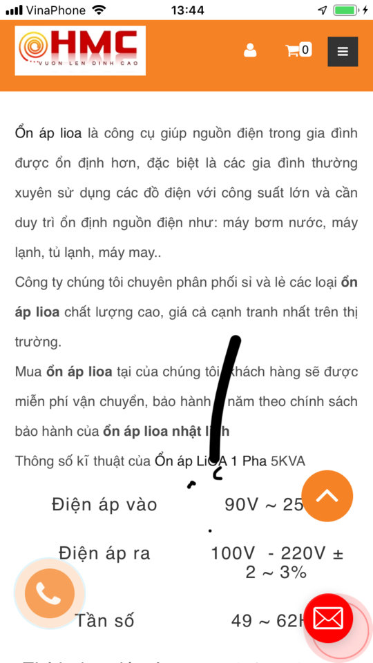

    Cần lấy đồng hồ xác định rõ nguồn điện đầu vào, nếu điện áp dao động mạnh, thì ổn áp chắc chắn là ko thể thiếu. Nên lắp trước BACL.
    Còn nếu tăng giảm ít thì cũng ko cần vì thiết bị điện cho phép hoạt động tốt với biên độ đó mà.

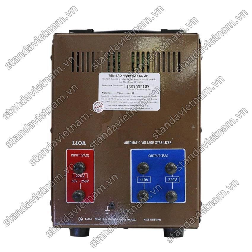

    À mà nhân tiện nói thêm các Ổn áp thông thường của Lioa, Robot trên thị trường hiện nay bán toàn loại cắm 2 chấu, ko có sẵn jack cắm ground vào tường. Mình vào hỏi mua loại có sẵn dây chuẩn, họ nhìn như người ngoài hành tinh, bảo trước giờ chỉ có loại 2 chấu thôi.
    Riêng loại LIOA thông thường thì jack cắm mặt trước 3 chấu, tưởng làm theo chuẩn, lật đít phía sau ra thì thấy dây cắm vào tường là 2 chấu. Bác nào mua về dùng phải câu dây ground riêng, nhìn xấu xí ớn.

    @ Chắc cái ổn áp Lioa của bác loại công suất nhỏ...
    Bác nhìn cái đít của ổn áp lioa 5KVA nhà sx có vít bắt cho dây tiếp đất đấy thôi (ảnh Lioa 5KVA).
