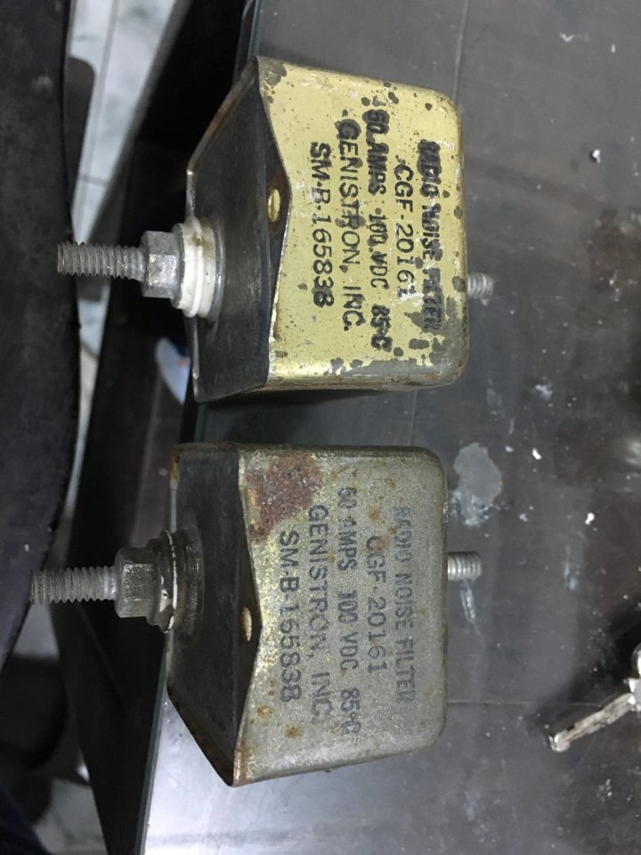

    Tôi có 2 cục lọc ghi như sau:
    RADiO NOISE FiLTER
    50Ampe 100VDC 85 độ C
    Các B giải thích giúp T nghĩa của phần ghi trên và cách sử dụng 2 cục lọc này. Thanks!
