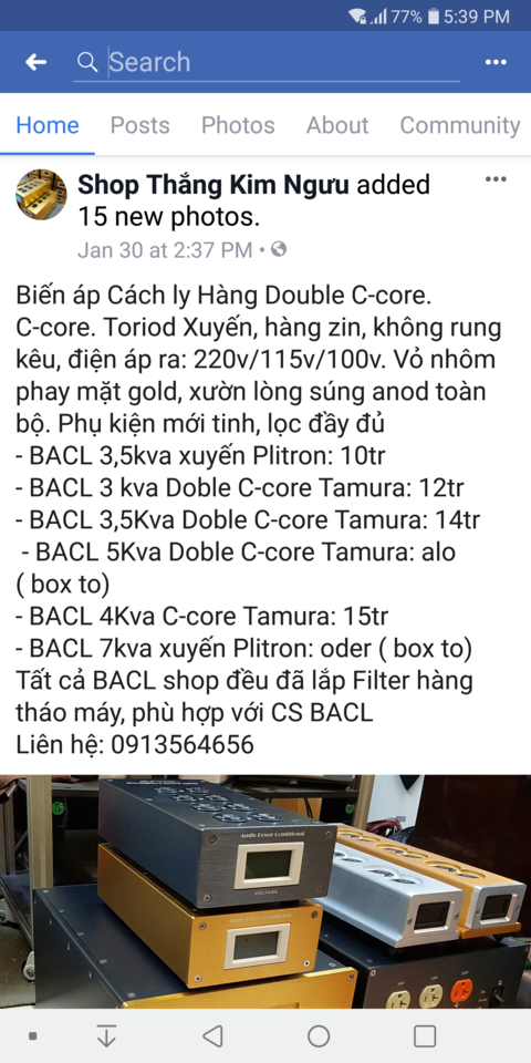

    Oài ngon quá. E đã mò đc facebook của bác Thắng Kim Ngưu nhưng e thấy bacl cũng ko rẻ chút nào, con 3kVa cũng đã 10-11tr rồi

    Ảnh e chụp từ facebook của bác Thắng kim ngưu đây ạ Screenshot_2019-03-19-17-39-23.png

    Vâng vậy là bacl 3kVa giá khoảng 11-12tr hả bác. 1-2 hôm nữa e sẽ qua đó ạ
