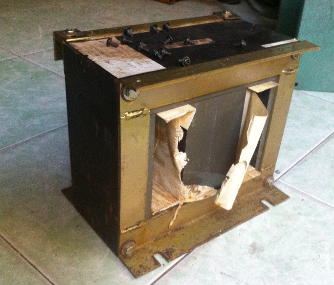

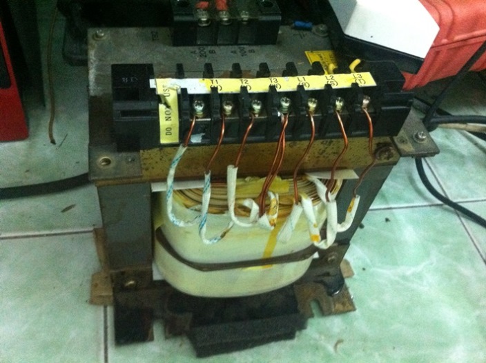

    - Em cũng có ý định mua một cục biến áp cách lý cho bộ dàn còi ở nhà, nhưng kiếm cục ưng ý về điên áp ra thì khó nên cũng quay thử một cục 1KVA xem sao. Khoe với các Bác tý.
    Điện áp vào 0-220-230
    Điện áp ra: 0-100-110 và 0-220 them một cuộn 20 V để khi cần thì muốn ra điện áp 120 volt hay 240 volt cũng có.
    - Kết quả là cải thiện chất âm ngoài sự tưởng tượng của em. Nên làm them cục nữa, cục này là 3,5KVA :mrgreen: . Chuẩn bị cho dự án đã có cục sắt 27 kilogram. :D
