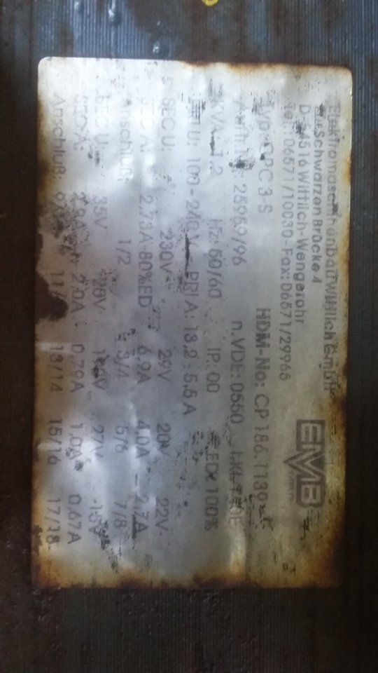

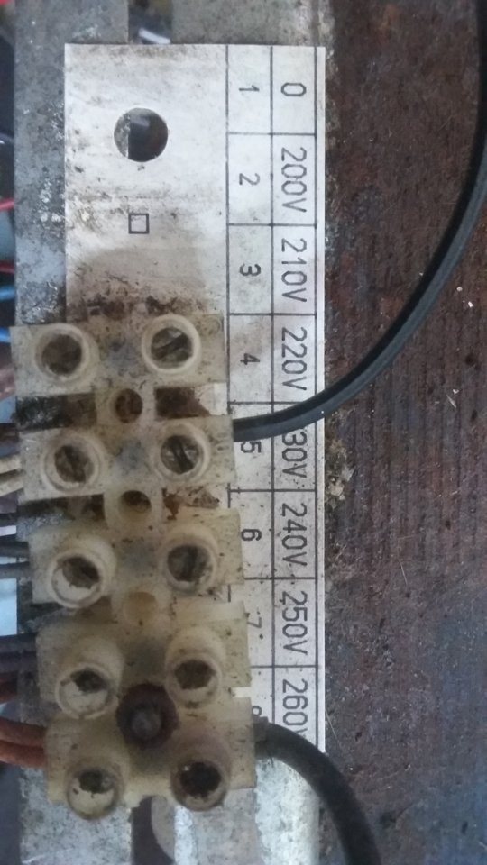

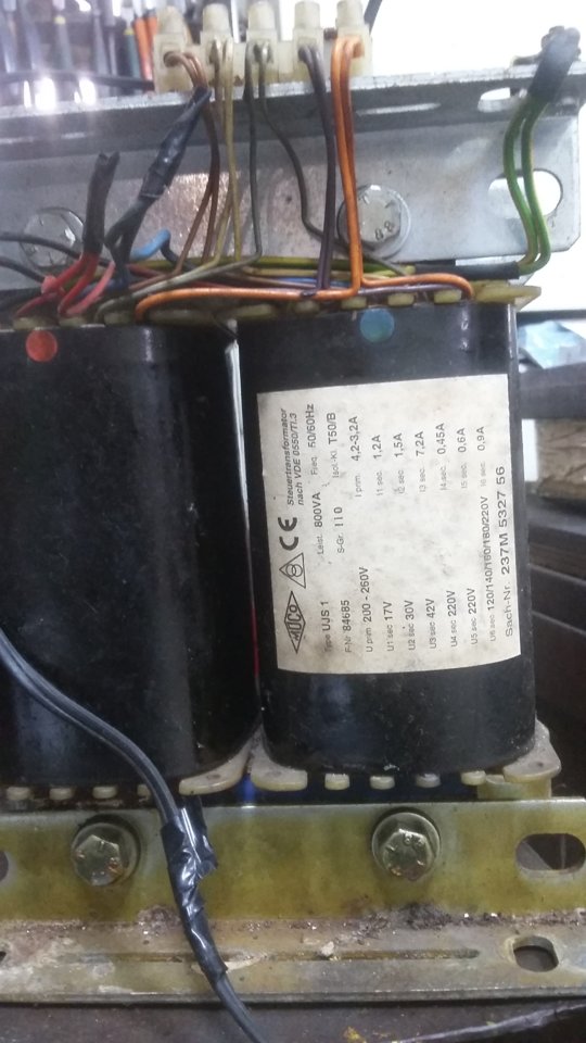

    Xin các bác trợ giúp:
    E thấy có chỗ bán 2 biêns áp như hình ( em chụp k được rõ lắm các bác chịu khó nhìn giúp em ) . nhu cầu của em công suất cần tầm 2000w, điện áp 100 và 220v. Các bác xem giúp trong 2 cái này có cái nào dùng được không ? 1 cái ghi 800va nặng 13kg, cái tem mờ nặng 15kg . Đồ tháo máy công nghiệp của Đức thì phải. E cảm ơn .

    Đây nữa ạ, em chụp k rõ lắm nhưng họ gói lại rồi nên k chụp lại được

    @TH1301
    Tôi đọc lại hơn 2 lần thì 2 bacl đâu có đạt yêu cầu là 2000W.
    Xong về lý còn về tình thì hình thức cặp nay chọc chẹt nhiều quá....theo tôi không mua. Nhưng mà ai rành và còn tốt thì rinh về sapa lại vẫn bán lại được, quan trọng là giá phải rẻ.
    Sau khi xem hình ảnh thì loại này không phù hợp.

    Cho mình hỏi xxx. Bạn cần 2000w, cod nghĩa khoảng 2,5-3kva. Trong khi cái ba bạn đưa ra có 800va thì hỏi làm gì cho mệt.

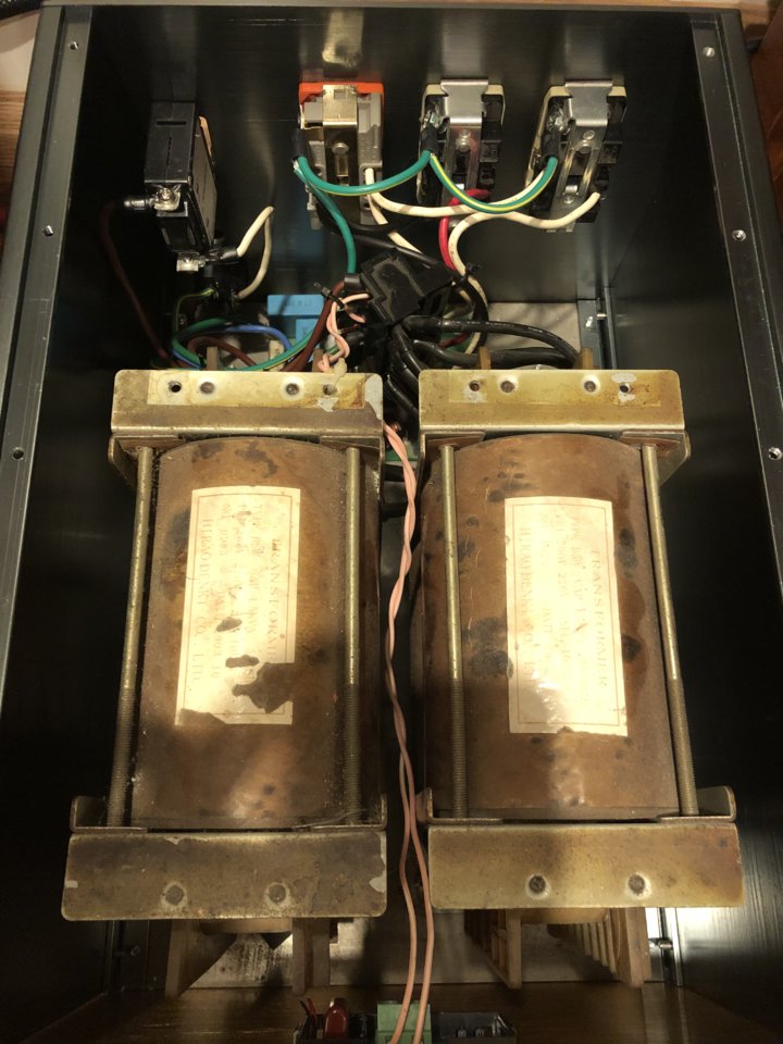

  18. alochaiko
    alochaiko Advanced Member
    7/4/10
    285
    345
    77E7625E-27CA-4271-987E-6345EBD053DD.jpeg 99CACBD4-B7CE-40F3-B08F-EB1BA5910885.jpeg 77E7625E-27CA-4271-987E-6345EBD053DD.jpeg 99CACBD4-B7CE-40F3-B08F-EB1BA5910885.jpeg Ruột gan em nó đây ạ

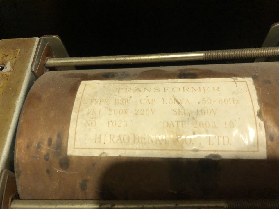

  20. Calciopoli
    Calciopoli Advanced Member
    20/6/18
    115
    38
    Nếu không nhầm đây là loại BSW của Hirao đenki gần giống NCW 2 ống nước nhưng rẻ hơn. của bạn là 3kva ghép song song 2 cục 1,5 kva. Loại này cũng được Tạm được nhưng không thể bằng Double C-core. Nhưng không phải 4kva đâu. Mình kết luôn 1 câu bạn bị chém căng rồi. Bộ của bạn giỏi thì khi ghép xong 10 củ. Bộ 4kva ghép 2 cục Double C-core 2kva ra đủ điện mình ghép cho ông anh full thùng lọc mỹ mà chưa đến 12 củ. Mình biết ngay là các bạn bị chém rồi.
