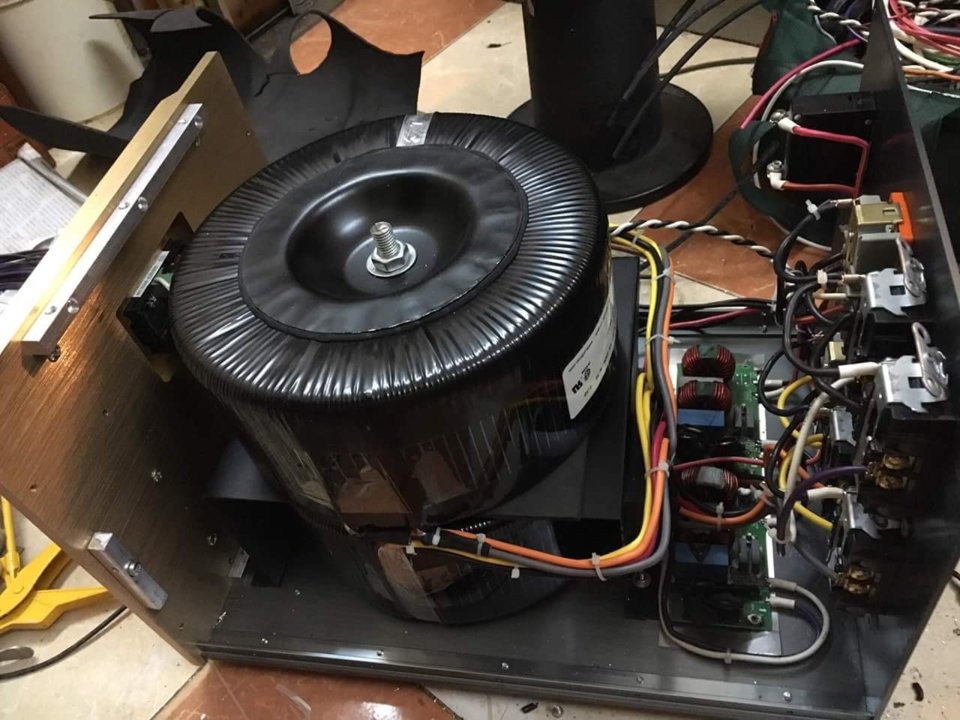

    13A0375A-C8CE-4092-B024-20746FCED966.jpeg Cái cục 3.5k còn lại thì ruột nó kiểu ntn ạ nhưng là màu trắng chứ ko phải đen thôi ạ

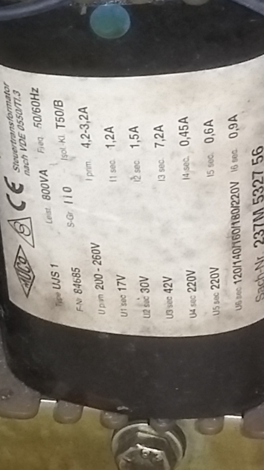

    Bác dangkyhai cho em hỏi biến áp này nếu dùng riêng cho đầu Cd điện 100v thì có cách nào không ạ ? E đang có cái biến thế cổ của Nga có đầu ra 100V rồi, em tính đấu vào đường 220V đầu ra của biến áp cách ly này nhưng A của nó nhỏ quá, liệu có cách đấu dây nào để nâng A của nó lên không ạ ? Cái biến áp này em thấy là 2 cuộn đấu song song thì phải, em gửi thêm ảnh nhờ bác xem giúp ạ Screenshot_2019-03-22-10-29-26.png

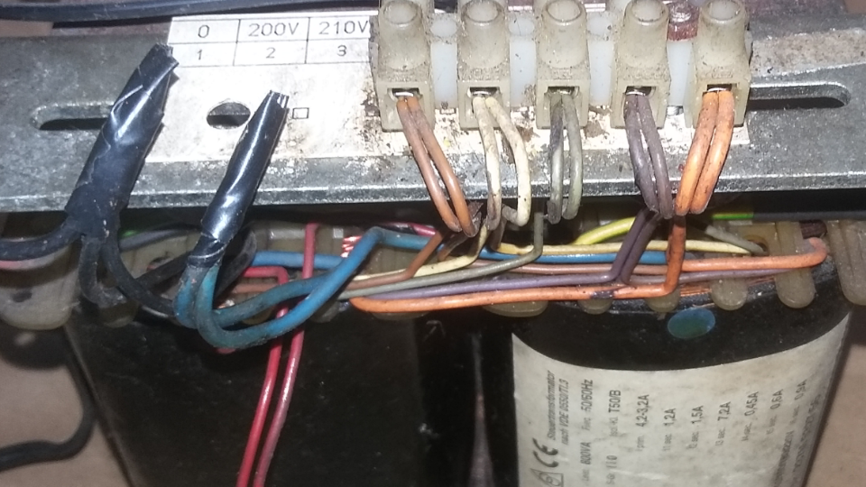

    Screenshot_2019-03-22-10-48-18.png Đầu vào của 2 cuộn đấu song song thì phải

    Nghĩa là bác muốn con 800VA ( 0,8kVA) sử dụng cho cdp có áp là 100v.
    Được đó, nhưng chắc là bác phải nhờ người có nghề nhé. Còn bacl Nga tôi chưa hiểu ý lắm nên chờ thêm thông tin. Nói chung con này có đầu ra là phần áp 120-2220 chỉ có 0,9A.
    Đầu vào tôi thấy nó ghi là 200 - 260 V / 4,2 - 3,2 A.
    Đầu ra ghi 120/140/160/180/220 và dòng là 0,9 A.
    Đủ sử dụng nhé. Vậy bác tìm cọc 220V đầu vào hoặc hơn nữa thì đầu ra có khoảng 100V.
    Khi làm việc phải đo đạc rõ ràng và thử tải trước khi sử dụng.

    B xem lại tí, giúp b @TH1301, Thấy đường ra 120/140/160/180/220; Không có 100 và 200; có 120 không có 240
    > muốn dùng đc phải rạch cuộn 120 lấy điểm 110 để đấu // với điểm cuối 220. Thanks.

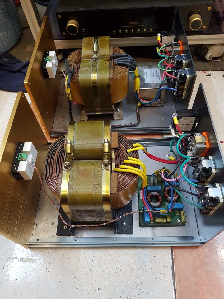

    E xin báo cáo các bác tình hình là e đã đi đóng học phí về rồi:
    - e trả lại shop cái đó và shop có gửi lại tiền trừ học phí
    - sắp tới shop có hàng double C-core 3kVa (như trong hình đăng trên fb và e up lại bên dưới) thì giá như đăng là 12tr và chủ shop sẽ trừ học phí mà hôm nay e đã nộp
    Theo các bác thì e nên chờ cái double C-core 3kVa giá 12 này hay là lại tìm tòi ở các shop các ạ :( cái môn mà mình ko nắm vững này mệt thật
