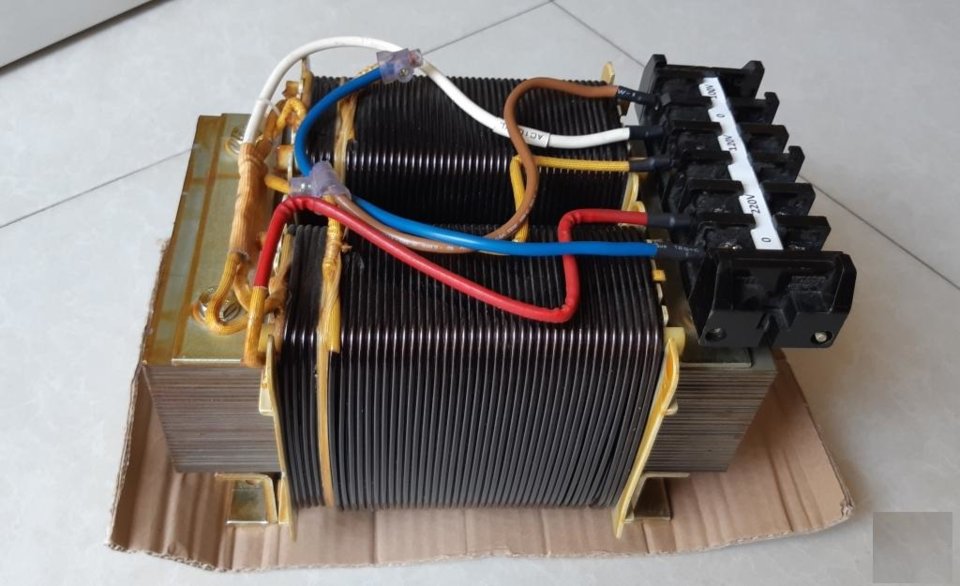

    @dangkyhai Em nhờ bác xem giúp, như BACL hình dưới thì công suất cỡ mấy kVA và nếu mua thì tầm giá khoảng bao nhiêu là hợp lí (không kèm phụ kiện gì cả).
    Tks for All.

    Hỏi thì đúng chỗ ngứa muốn bày tỏ bấy lâu nay nhưng mà ngại bác @lenamvl vô chém Hải vì ổng khoái kiểu Elma lắm.
    Nhưng mà hỏi kiểu này cũng làm khó vì sao biết hết và biết nhiều cũng chả làm gì vì cơ bản bacl cũng giống như nhau.
    Con này Hải đoán 3-5 kVA giá từ 6-9 triệu do bị đồn thổi và mang thương hiệu Đức nhưng mà sao thấy toàn bộ gốc từ ups bãi. Nên cũng có thể là ko.
    Cá nhân tôi không thích vì trần trụi không có bảo vệ bộ dây và cách thức ra dây thua của Nhật.
    Hồi nhỏ tôi cũng có 1 cái nằm trong bộ sạc từ Đức về thì cách thức ra dây nó khác và có lớp băng keo vải. Nói chung con này tôi next.

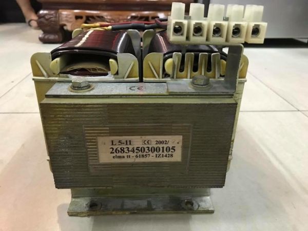

    @ Theo mình cảm nhận và đánh giá thì chiếc BACL trong ảnh:
    ELMA L5-11 do Đức sản xuất.
    Có thể luận BACL này công suất 5KVA với điện áp đầu vào 220V đầu ra có thể đấu 100V, 120V và 220V.
    Tem dán mác của BACL thường ở phía đầu cầu đấu dây, (xem ảnh dưới bài viết, là nguyên bản một biến áp ELMA L5-11.) :p
    Trong ảnh của Pilab đăng, người Đức không dùng cầu đấu dây kiểu này - cầu đấu trên Nhật Bản hay dùng.:(
    Để có câu trả lời đúng nhất thì Pilab...cho xem tem của BACL trong ảnh nhé.
    Theo mình được biết: dòng ELMA có L3-11 (3KVA), L5-11(5KVA), L10-11(10KVA).

    He...he... Gãi đúng chỗ ngứa . Cái của mình giống cái trong hình . Có khác là nó để đứng còn cái trong hình là để nằm .Nhìn cứ như 2 tòa tháp đôi . Đã thật

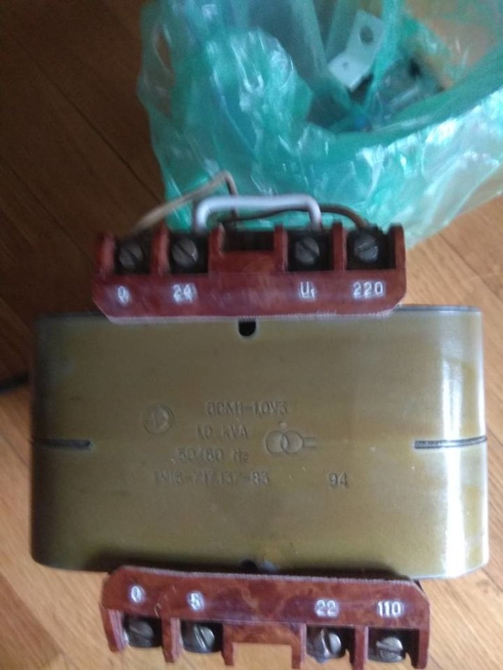

    Em kiếm được cục này, có dùng được làm bacl không các cụ ? IMG_20190323_083123.jpeg

    Quá được. Cái biểu tượng 2 vòng tròn đan vào nhau là bacl.
