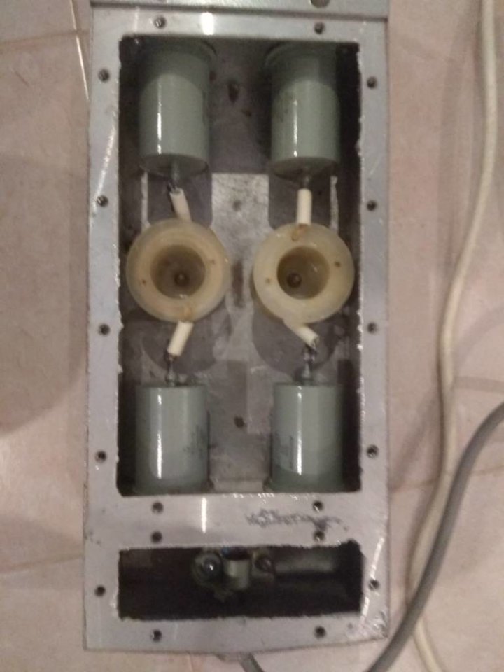

    Em lại kiếm thêm được cái lọc điện khủng này, các bác xem có thể đặt trước Bacl hay không ? Bốn tụ to như cái phích. IMG_20190324_154054.jpeg

    Toàn đồ khủng và dị dạng...!
    Chuyện đặt cái này trước hay sau BACL đều được, âm thanh hay dở chưa biết...tùy dàn, tùy tai, tùy "gu".
    Bộ này khủng ghép với BACL hầm hố ...bóp chết dàn Audio còi là cái chắc "Bốn tụ to như cái phích." :D
    Như mọi người thường làm là cho bộ lọc vào trong thùng BA.
    Theo mình bác cứ dấu đồ khủng vào chỗ kín cho lành, như có câu thành ngữ. chậc, chậc, kiểu ... " xấu xa đậy lại ". :(
    Khi nào bác DIY xong...chia sẻ cho mọi người biết chất âm của bộ này ntn .:p

    Ý bác lá bóp phát audio im tiếng luôn ? Lọc này em dùng lâu rồi, nhưng không có Bacl, để sau ổn áp còi. Chỗ em khu mới, nên từ khi có lọc không bị rột rẹt khi hàng xóm khoan, hàn. Lọc công nghiệp Liên Xô đó.

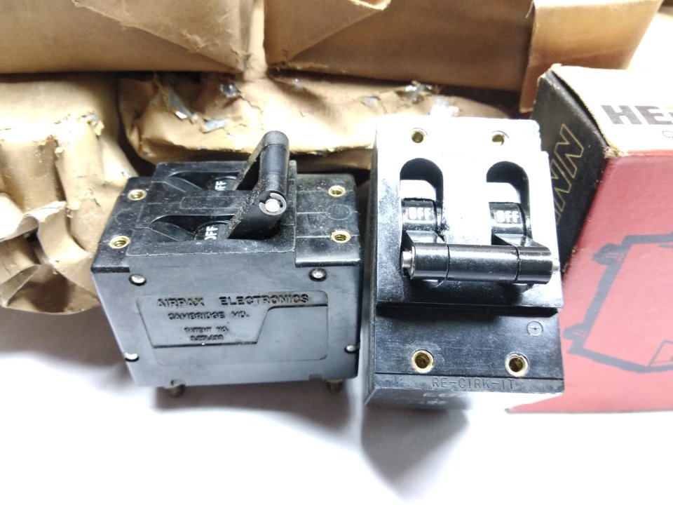

    Xin hỏi Bác thai64 cái bộ Ngắt mạch Thủy lực này do Shop 8LT.VN giới thiệu :
    Điện áp danh định 230AC.
    Dòng điện 25AMPS .
    Tần số 47/63HZ.
    Thời gian trễ ( Shop chưa tra được datasheet )
    Dùng cho Viễn thông, giao thông ,Máy phát điện , Thiết bị Y tế . Cực kỳ hiệu quả cho Âm Thanh .
    Bộ này có giúp tránh được dòng xung kích thường làm sập nguồn mỗi khi ta đóng điện không ?
