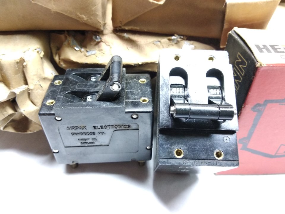

    Mcb này là của Mỹ, hãng sản xuất Cutler hammer ? ( lâu rồi cũng quên ). HIện nay đã hết sản xuất nhưng hàng tồn và lưu kho vẫn còn, thậm chí có luôn cái box bằng sắt...Thuờng thì Vĩnh Viễn chỗ cửa hàng bãi bán.
    Chất luợng thì không còn gì để bàn vì rất tốt. Nhưng lâu năm và điều kiện bảo quản thì không biết như thế nào, giá thì 20k/cái bán lẻ. Tiếp điểm bên trong nó mạ màu đã lắm mà giờ mấy ông bán audio hay hô lên là gì ta ...ruthenium đại khái vậy, thiệt tình luôn.
    Thích hợp việc gắn tủ bảng, còn cụm từ " cực kỳ hiệu quả trong âm thanh" là nói để bán hàng.
    Còn việc có phù hợp với tải bacl hay không thì phải phá một cái ra hoặc xem tem nhãn xem loại này bảo về bằng cuộn dây hay luỡng kim.
    Nếu luỡng kim thì phù hợp.

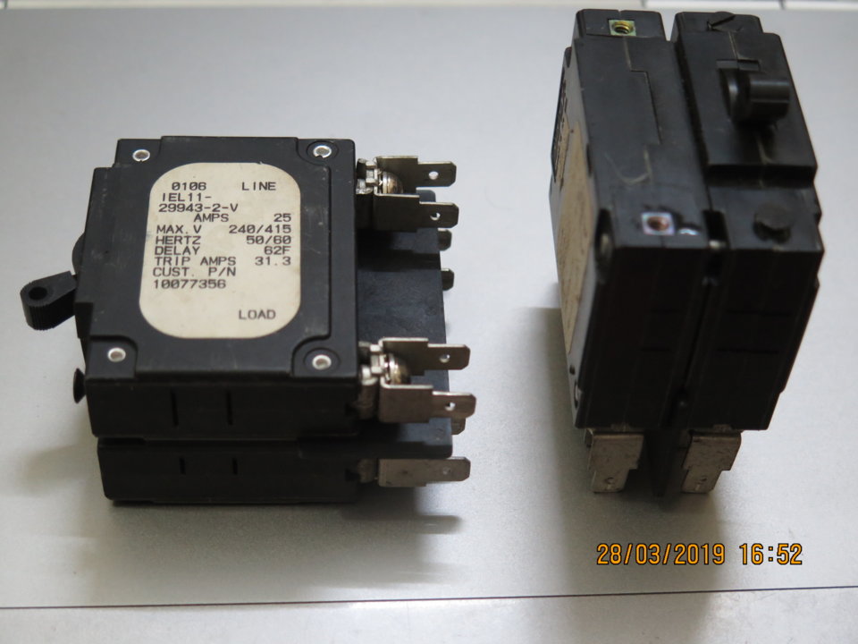

    AriaZeo said:
    Xin hỏi Bác thai64 cái bộ Ngắt mạch Thủy lực này do Shop 8LT.VN giới thiệu :
    Điện áp danh định 230AC.
    Dòng điện 25AMPS .
    Tần số 47/63HZ.
    Thời gian trễ ( Shop chưa tra được datasheet )
    Dùng cho Viễn thông, giao thông ,Máy phát điện , Thiết bị Y tế . Cực kỳ hiệu quả cho Âm Thanh .
    Bộ này có giúp tránh được dòng xung kích thường làm sập nguồn mỗi khi ta đóng điện không ?
    @ Thiết bị như AriaZeo chụp ảnh và hỏi là một kiểu Aptomat.
    Tôi chưa thấy khái niệm (chữ đậm mầu đỏ) dùng cho thiết bị của bác.

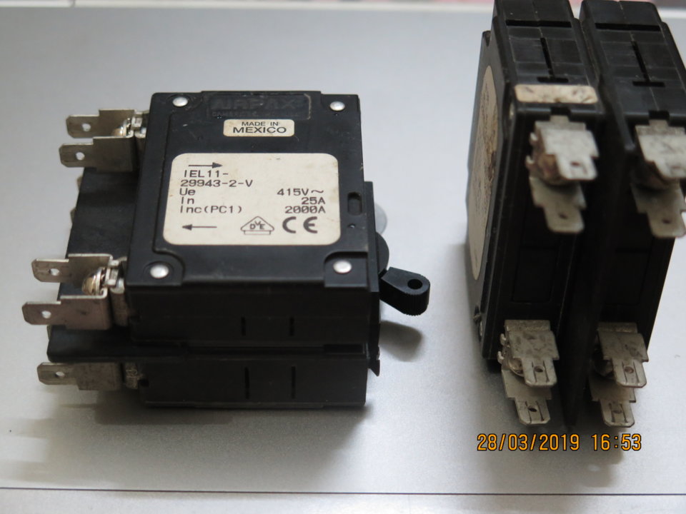

    Ảnh của loại MCCB như sau: AriaZeo có thể tham khảo thêm.
    Thông số của MCCB trong ảnh nhà sx ghi rõ:
    -Điện áp làm việc 240/415V xoay chiều.
    -Dòng điện định mức 25A
    -Dòng cắt ngắn mạch 2000A.
    -Tần số 50/60Hz.
    Loại này bác mua được giá hàng bãi, thì dùng tốt.
