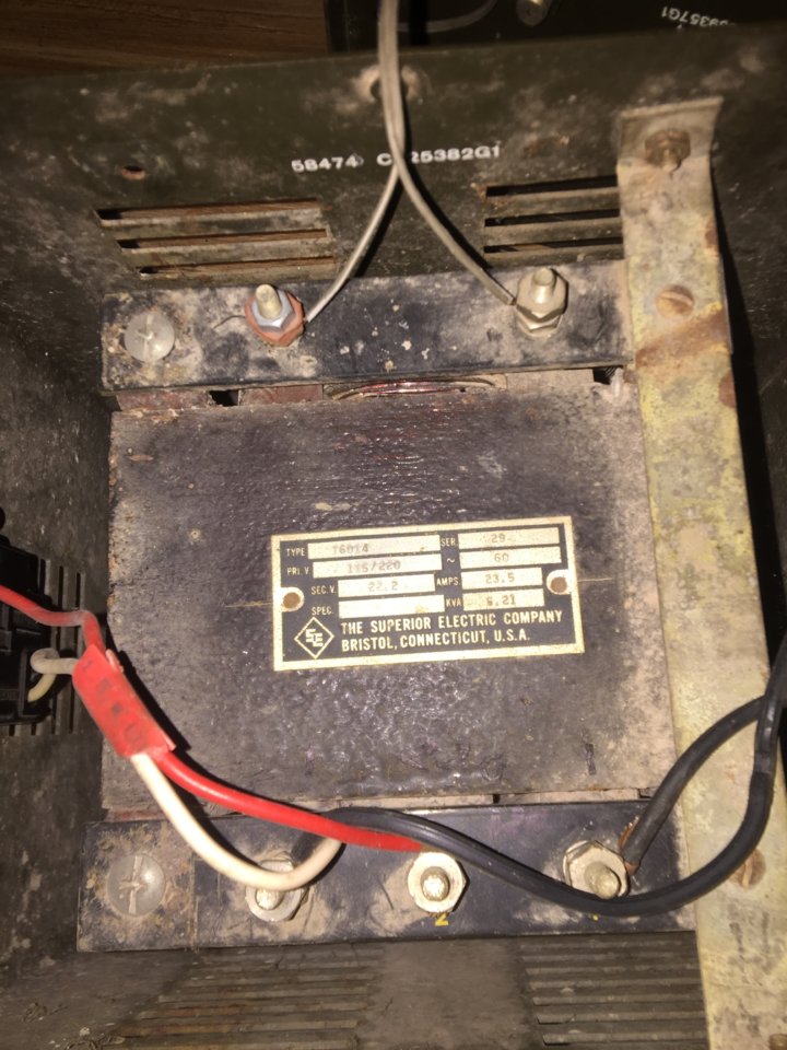

    1A2E9477-70BA-4102-A9E7-DC022BB98EA5.jpeg Các bác khai sáng dùm e
    Cái biến áp này có Thoòng số bao nhiêu kva??
    E nó nặng khoảng 10kg

    Hàng cuối cùng có ghi KVA đó bác ..,21 gì đó kg nhìn thấy rõ. Còn tính toán thì bằng 22,2X23,5=521VA=0,5KVA.
    DUYBITI likes this.

    Dạ, nó ghi 5.21 nhưng e hổng biết chính xác bao nhiêu.
    Thanks bác

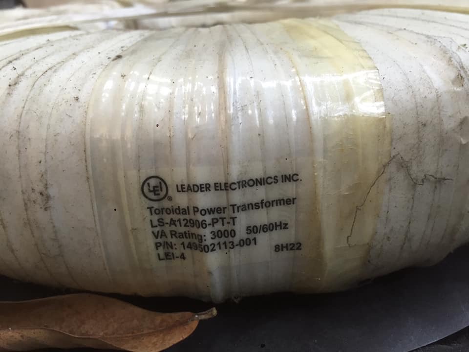

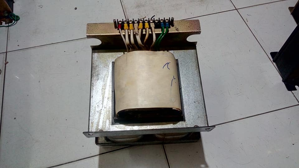

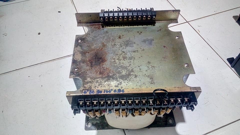

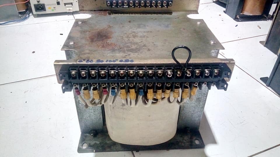

    Các bác cho hỏi em mới lấy được em này tháo y tế 3000va ra 100,110,120,220 thế này có ok không các bác ?

    @ Chẹp, chẹp, dáng đẹp, chân dài...chất giọng chắc " ngọt " đại gia tuyển em nó bao xiền vậy.
    Em này hãy về với đội của tôi...sẽ không cần đi chân đất (chưa thấy chân nối đất), mà vẫn tỏa sáng :p

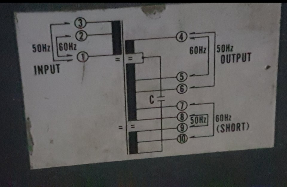

    Mình có cái biến áp cách ly có ổn áp(sai số <5%)
    -IN 170v÷240v(50,60HZ)
    -OUT 200V(50,60HZ).
    giờ muốn mod cho OUT 220V mà
    Đọc hết các diễn đàn từ xưa đến nay mà ko thấy ae nào bàn về e nó
    Ae nào biết về loại này xin dc chỉ rúp với ạ.
    Sơ đồ cấu trúc của e nó đây ạ

    Em BACL xuyến trên, có chân tiếp đất không bạn ? BACL của đại gia chân đất " ngon " mà :p
    Nghe nói BA dùng trong y tế ngoài những yêu cầu KT khắt khe gần như bắt buộc... thì phải có màn chắn tĩnh điện nối tiếp đất !

    Có tiếp đất bác ơi nó cho ra vỏ với ổ cắm comple theo máy. Còn con 4 ký với 6 ký chưa về nên e ko biết
    thai64 likes this.

    Cho mình ảnh của BACL 3KVA trên (dây màn chắn tĩnh điện) tiếp đất mầu gì vậy...
    Hôm tới về BACL 4KVA, gửi ảnh em nó vào Inbox của mình nhé, mình quan tâm.

    Em đóng thùng rồi anh à. Nhưng dây đất nó có, màu trắng trên dây nó gắn tem hình ký hiệu nối đất. Còn đợt tới về 4 với 6 ký thì ko biết sao. Nếu bác thích 4 ký e lấy bao nhiêu em nhường bác giá vốn luôn là 6 đồng.

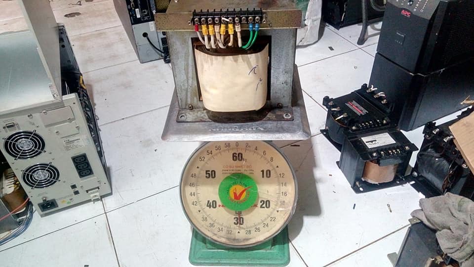

    Theo mọi người Con Double C-core Nhật 3,2 Kva nặng 30kg điện ra 100-110-120-220 giá 10,5 củ có khét không ạ ? Có nên quất ko?
