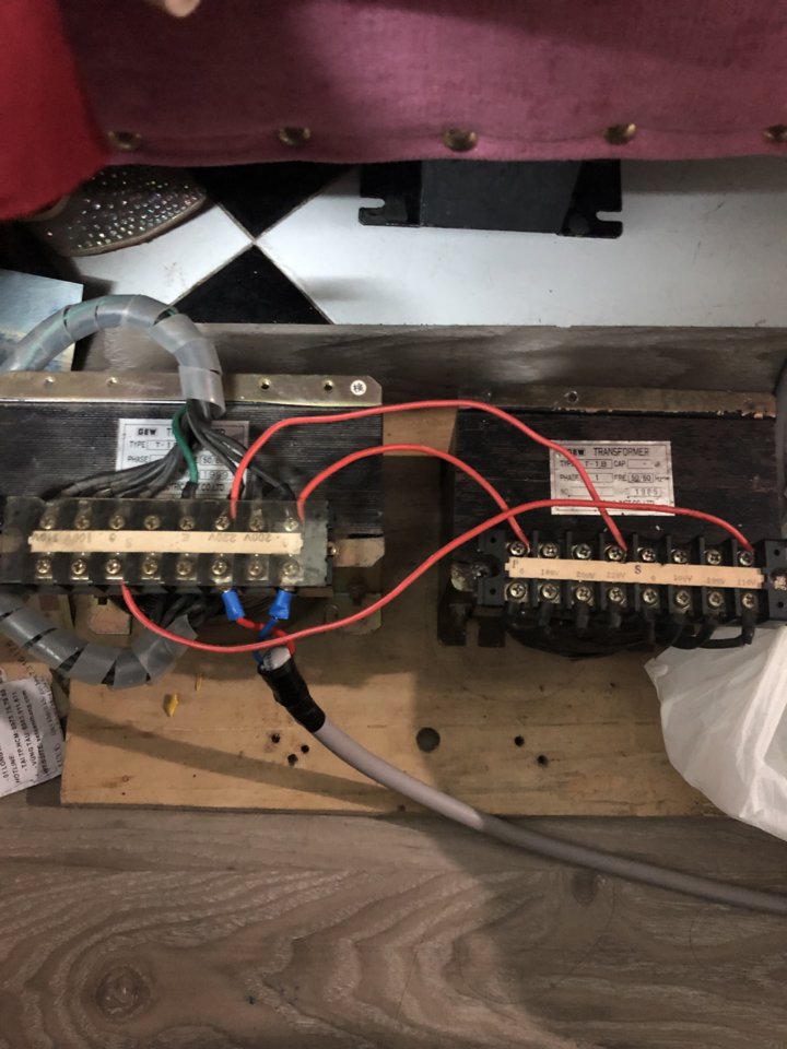

    E52E13D5-F30D-465A-AEAF-79E899BA6433.jpeg cặp này,con bên trái mới như khui thùng ,đủ đầu ra ( 1,1kva) (out 100-105-110-220)

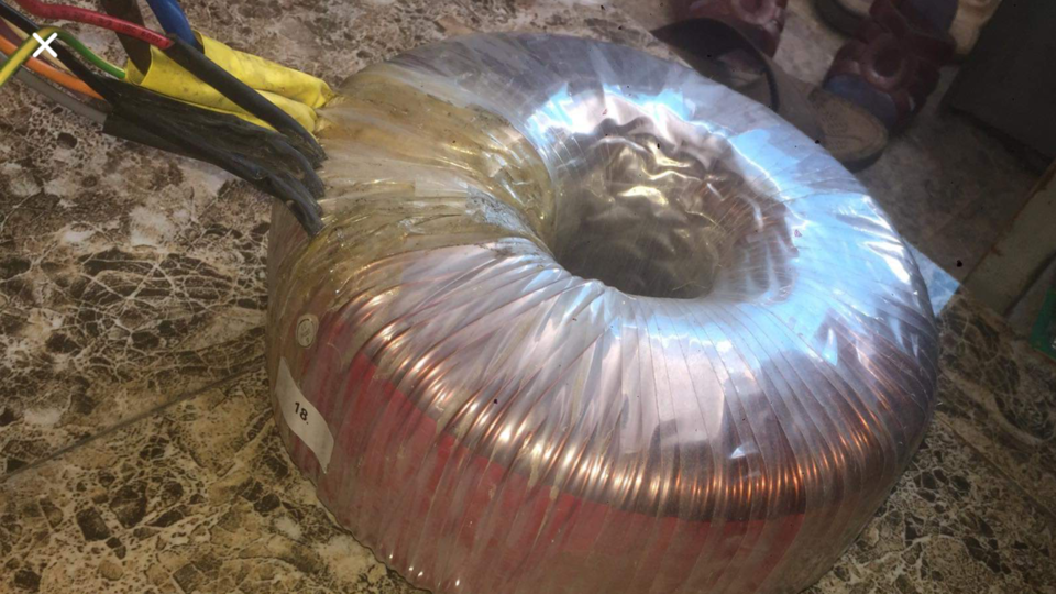

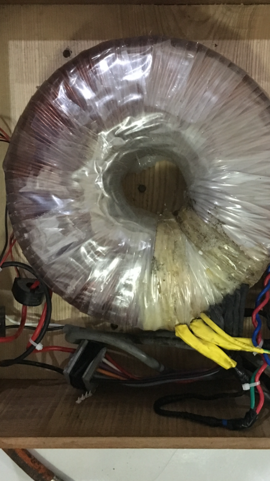

    4 ký dã về nhưng thực sự xin lỗi bác @thai64. Em mới đang tét nhưng nó không ở nhà quá 1 tiếng. Đã có ông anh đến và cướp trên tay luôn bác à. Đến em con đang tiếc hùi hụi. Dòng không tải 0,01A, công suất ăn không tải 2w, cos phi O tải đạt 0,97-0,99 êm không 1 tiếng động khởi động còn ko thèm cựa. Khởi động khi đã cắm sẵn tải thì hơi cựa 1 chút rồi quay về tình trạng câm như hến Nói chung chất như nước cất. Tuy vậy hình thức hơi xấu do khi bóc máy ra em bắt bằng keo nên bị bong ni lông.
