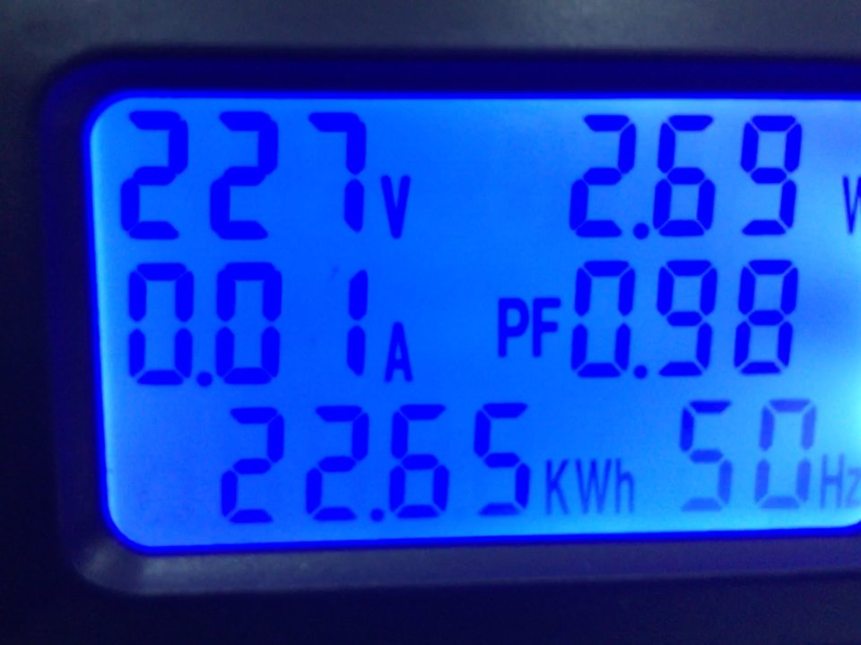

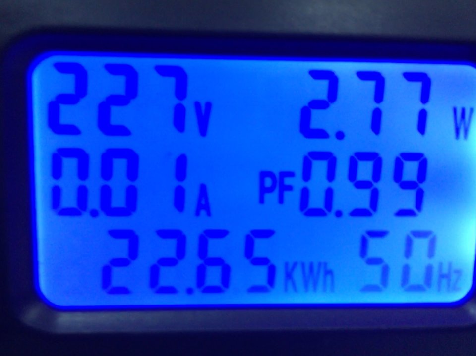

    mình muốn đo bacl ăn bao nhiêu wat khi không tải thì mình làm như thế nào các bác?
    mua dụng cụ gì để đo và cách đo như thế nào ah?

    Bạn lên Sendo mùa cái công tơ điện tử đó bạn hơn 200k. Đo chuẩn luôn. Với đồng hồ kìm bình thường dòng <0,06A nó cho là OA nhưng công tơ điện tử nó đo được.

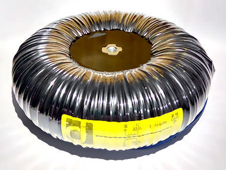

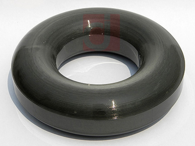

    Đây bác em bảo ông ấy gửi ảnh đây à. Em bắt chụp ngay ko bác cho e luyen thuyên.

    Thực sự xin lỗi bác, chiều qua e tét để định gửi bác xem. Nhưng chuyện như vậy ko sao được. Em cũng không nghĩ nó ngon vậy, lúc đầu em nghĩ thằng bán nói phét. Với Thông số trên em nghĩ R-core hoặc NCW 2 ống nước mới đạt được. Không ngờ con xuyến y tế này đạt được mà lại đạt được ở mức 4 ký. :confused::confused::confused: Thực sự sorry bác nhiều.

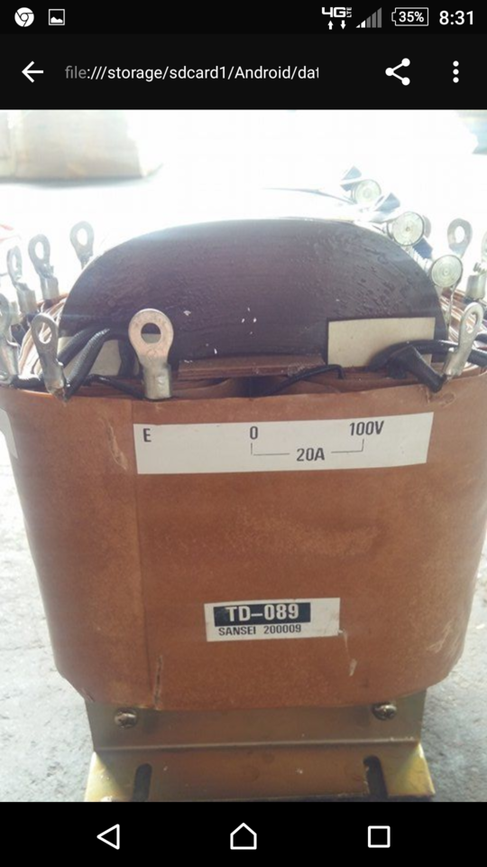

    Cho em hỏi phát nữa, 2 em này thì chọn em nào ngon bác nhỉ, 1- xuyến, 2- C core

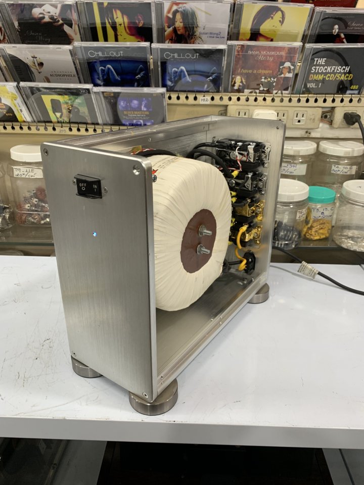

    @ Con BACL Fe O Core thân em cứ lõn là, da em mượt hơn nhung...chắc em nó ngon hơn 2 con trên của bác một tý xíu .
    Liếc con mắt bên trái ;)...em nó chân dài con nhà đại za, hút hồn luôn.o_O

    đồng hồ mới đo có vài lần, hôm nay lấy ra đo cái bacl thì ra như hình
    vậy là cái đồng hồ này lên đường rồi phải k các bác?

    Báo pin yếu kìa, bác thay pin trước rồi đo lại

    Nên lấy sensei vì xuyến ko biết có xịn hay ko. Còn sensei có thương hiệu rồi
