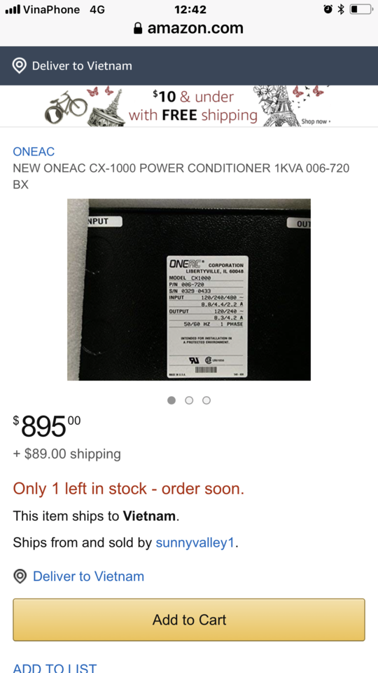

    5B1EA3AA-D42F-4606-AF09-4B7242833C75.png 57BD59A3-85AC-475B-B13C-A2E978DE2AB9.jpeg Mình mới săn được 1 BACL OneAC CX1000, made in USA nhưng nguồn vào 240V, không biết cắm điện 220V có ra đủ 120V cho PRE Conrad Johnson CT6 dùng điện 120V không ?

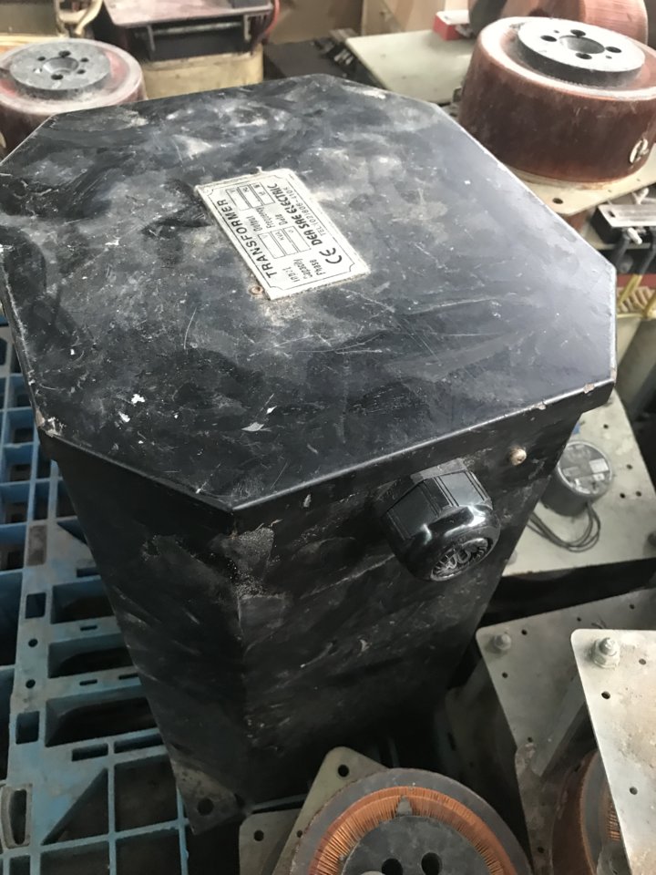

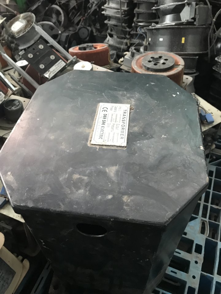

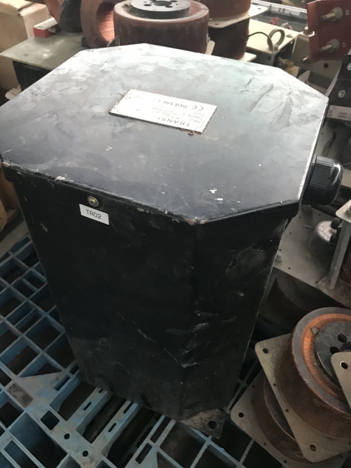

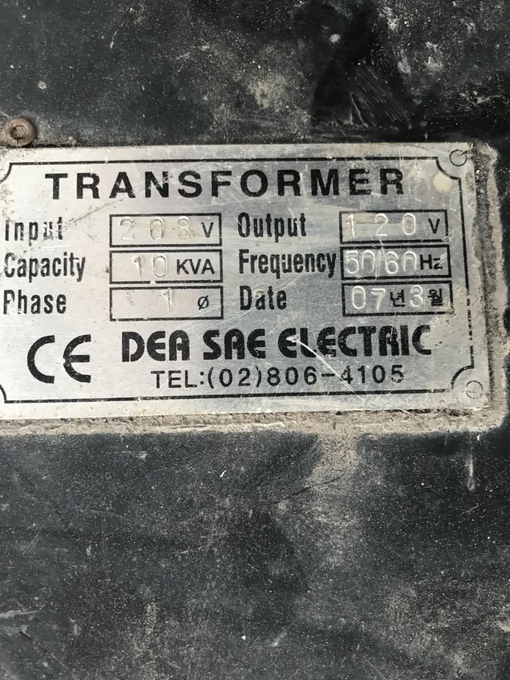

    919BB4D3-E6D8-4A98-80CB-95BABD465678.jpeg 2D5A4F8B-F28C-4DFC-BC87-2481DAC5748F.jpeg 9EC67A16-26B2-4D20-A7D1-E29600BBCAD1.jpeg FA23122D-309E-4487-B119-74BE7D2BE154.jpeg Còn 1 cục 10KVA, nặng 91kg, nhưng điện vào 208V, điện ra 120V, không biết khi cắm điện vào 220V có được không ? Điện ra sẽ là bao nhiêu volt ? Bác nào biết chỉ giáo dùm ! Thanks !

    Tỷ suất vòng quấn là điện vào gấp đôi điện ra
    Nên 240 ra 120.
    220 ra 110
    Lý thuyêt là vậy
    Thực tế thì vẫn xài tốt ko sao đâu. Vì chênh lệch 10V máy chạy vẫn ngon. Nếu chưa ưng thì làm cái ổn ap. Nâng lên
