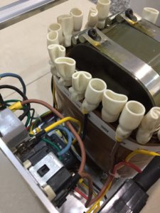

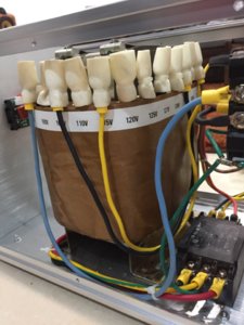

    Con này tối đa 20A nếu chỉ ra 100v
  2. manhcuong79
    manhcuong79 Approved Member
    7/10/18
    15
    15

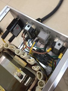

    Để nguyên như bác đấu thì ổ 100v max được 20A hay là phải đấu lại chỉ cho ra 100v thì mới được hả bác
    Nếu để nguyên như vậy thì ổ 100V max được bao nhiêu A hả bác .

    Phải đấu lại bác ạ, để nguyên max 10A 100v.
    Bác cần đấu thì nhắn zalo 0985308899 em hướng dẫn
