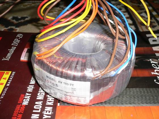

    Chết chết, nhờ các bác chỉnh lại dùm, lý do của việc giao hàng trễ là do vụ vỏ hộp đấy mà : KÍCH THƯỚC 13X13 CÁC BÁC ƠI.

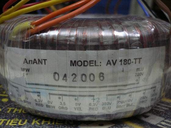

    Hôm nay em mới đọc được tin này, thấy phấn chấn quá. Vậy một vài tháng tới mới tập ráp amp, em có đặt được con này không? Tiện thể xin các bác cho biết biến áp nặng , mật độ dòng điện, B (induction) theo tính toán là bao nhieu ạ.

    Nói ra xấu hổ ghê, cái chỉ tiêu kỹ thuật "mật độ dòng điện " em mà biết là chít liền đó :lol: .Tuy nhiên em đã chạy cho ampli 300B với công suất tải khoảng 180VA thấy không nóng, ù gì ráo trọi.
    Ruột biến áp thì em đã đặt xong với số lượng tạm đủ phục vụ cho nhu cầu của các bạn, tuy nhiên cái cơ sở em đặt làm hộp nó cứ lần lữa mãi làm em phải khất với các bác 1 vài hôm nữa vậy

    Bác Gemini ời! Em đang triển khai vài chú Ampli đèn chạy 6pi3C (SE 2 đèn/ kênh), 6C33C (1 đèn/ kênh), GU50 chạy SE và ráp STEREO nên em tự thiết kế 1 cục nguồn đa năng luôn (tiết kiện chi phí cục nguồn :D ). Bác có thể hỏi giúp em cục nguồn lõi vòng xuyến (em làm 03 cục luôn) có thông số sau:
    0-155-235V-310 Volt dòng 600mA
    0-12,6 Volt dòng 4,5 A (đốt thuốc lá hút thoải mái luôn)
    0-6,3 Volt dòng 2A
    0-50 Volt dòng 200mA
    Bác Gemini giúp em và cho em xin giá cả thế nào (nếu có khó khăn gì Bác cho em cái địa chỉ (ở TP.HCM) em tự đi liên hệ cũng được, cám ơn bác nhiều).
    Có Bác nào đánh đu với mình không :?:
  17. Macao
    Macao Advanced Member
    5/12/05
    1.777
    THỦ ĐỨC GROUP
    Biến áp xuyến nếu đặt nhỏ lẻ như thế thì khó khăn lắm. Công suất em tính toán khoảng 350W, nếu đặt quấn bằng lõi EI thì giá là 800K VND/1 cục, đặt cọc trước 40%, 10 ngày sau giao hàng. Nếu bác thích thì ới em đi đặt cho.

    Chính xác, biến áp nguồn xuyến tuy có nhiều ưu điểm nhưng cũng có vài hạn chế, đặc trưng nhất là khả năng chịu quá tải kém do đặc tính của lõi thép dễ bị bão hòa từ hơn loại EI -> tỏa nhiệt -> càng bão hòa -> tỏa nhiệt -> cháy.
    Bác PKHaudio ơi, nhu cầu biến áp nguồn cho ampli đèn là khá lớn, nếu được thì VNAV nhờ bác giúp đỡ bác rumbeng 1 tay quấn cho anh em nhé nhé. EI cũng tuyệt lắm rồi.
