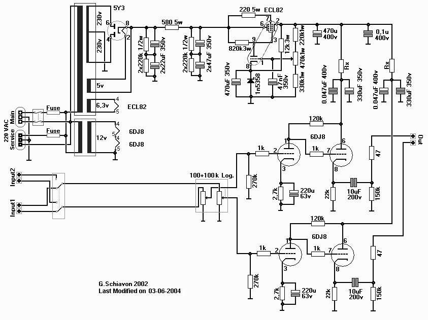

    Mình tập tành ráp Pre đèn . Có cái schema Pre 6922 như dưới đây chỉ có line tín hiệu không có phần nguồn vào . Trên s/đồ B+ là 250V . Các Bác có cách nào để tính ra cục nguồn là bao nhiêu thì được ( theo công thức nào ạ )? Vào thì 220V còn ra bao nhiêu ? Choke bao nhiêu thì được ? Nắn nguồn bằng đèn hay Diod và lọc nguồn mấy tầng . Nhờ các Bác giúp đỡ . Xin Cám ơn .

    hết hàng rồi cụ ơi, cụ nào đăng ký thì đợi đợt sau. :D
    bóng 6922 em nhớ không nhầm cao áp khoảng 135v; đốt tim 6.3v nhưng nếu dùng nguồn regu thì linh hoạt hơn
