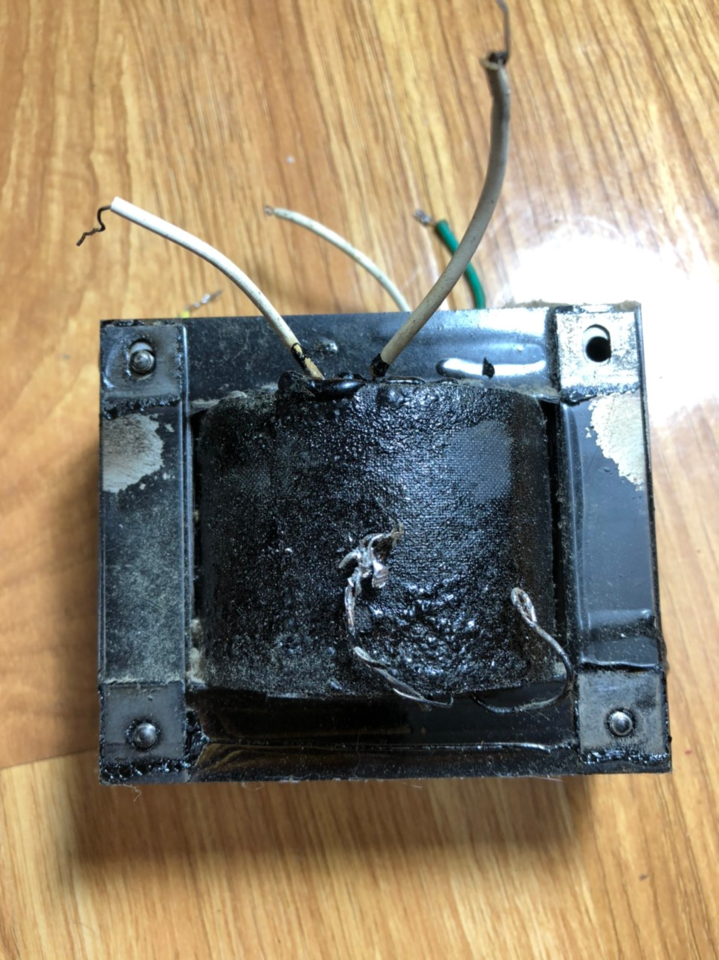

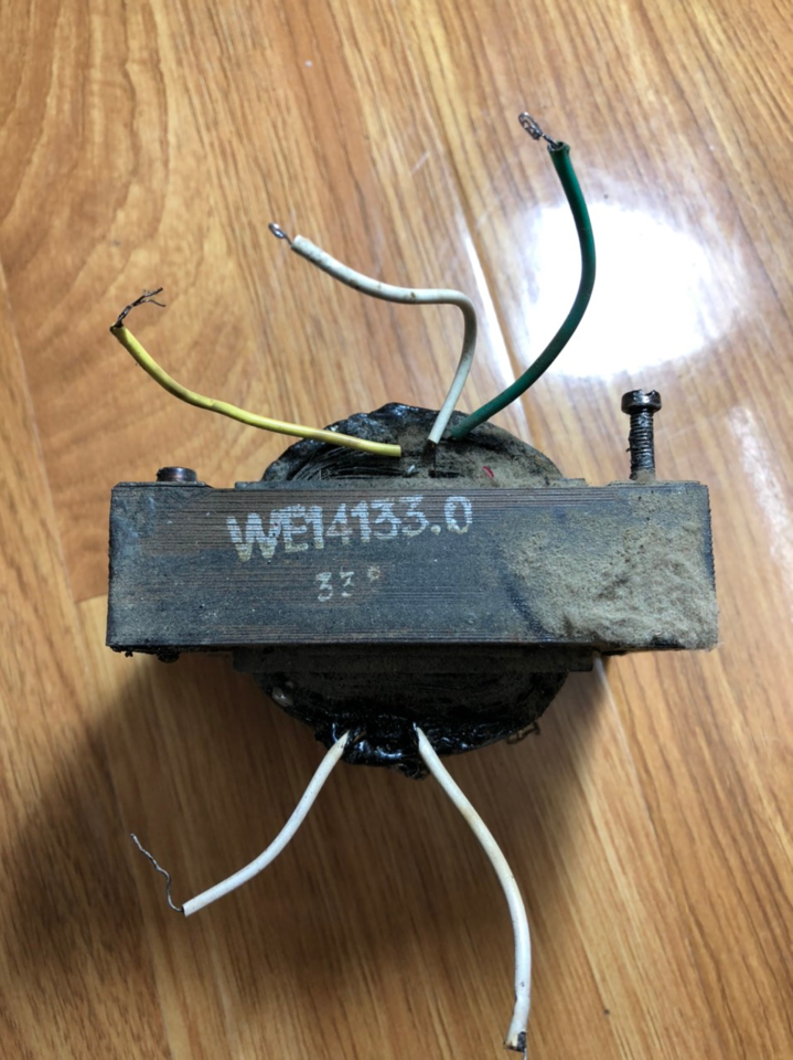

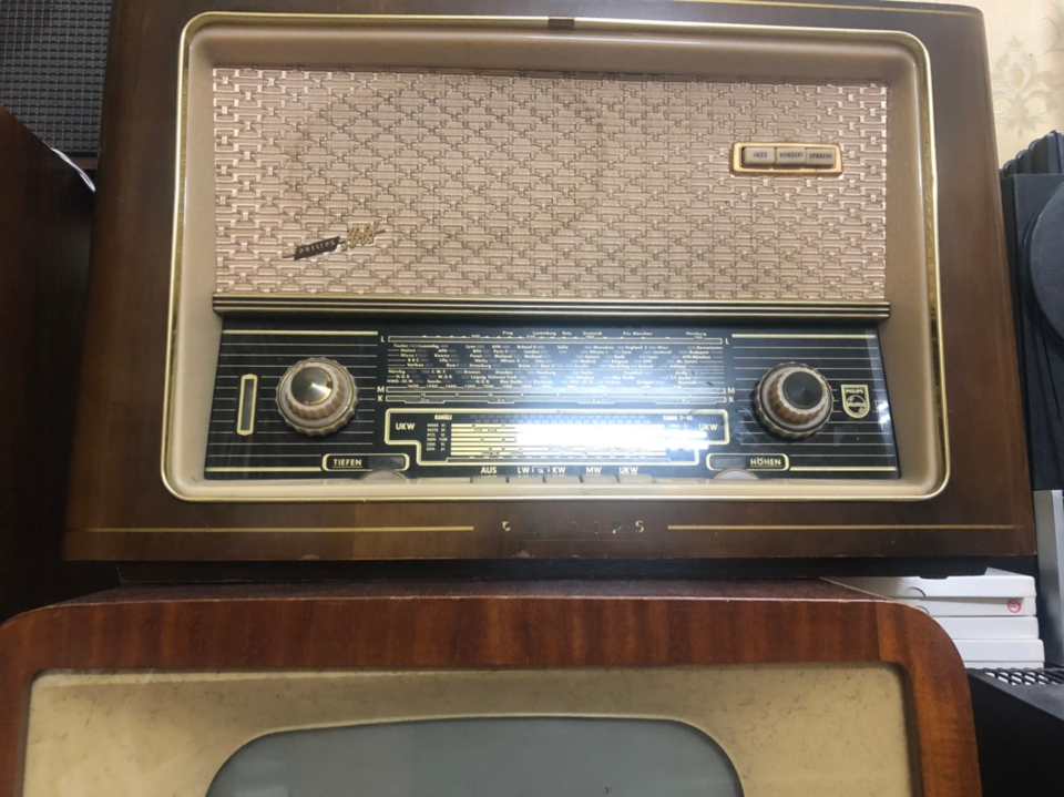

    Cái đài Philips 1001 cắm điện thì vẫn kêu nhưng chỉ sau 5 phút là biến áp nguồn bốc khói các bác ạ !

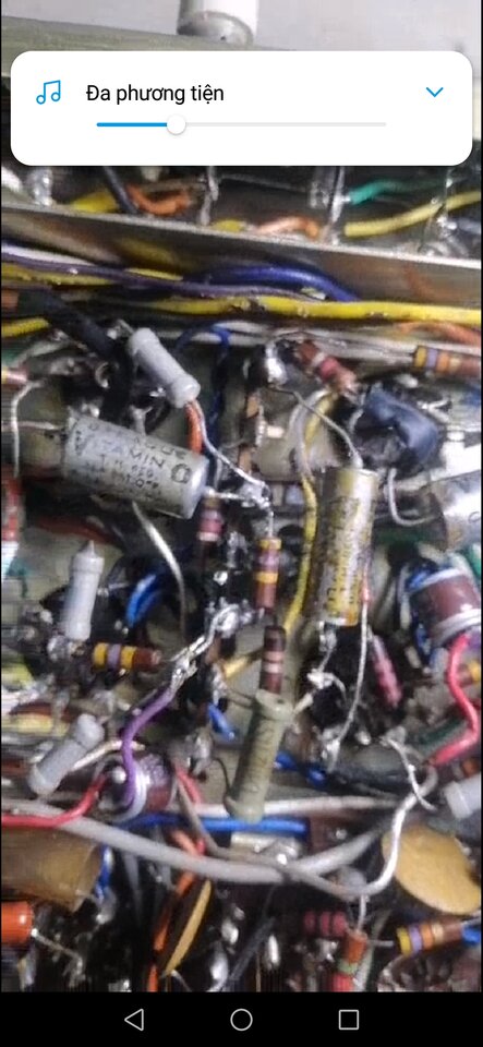

    Mở ra em thấy 2 con tụ tiếp mát từ đường cao áp bị nổ, trị số của nó là 6500pF 1000V em thay bằng tụ 0.0015uF 1000V có được không các bác vì em tìm tụ 0.0065uF như của nó em tìm không ra :(
    Biến áp thì em đã nhả cả 2 đường nguồn ra mà cắm vào nó vẫn nóng bỏng tay thì chắc nó bị om rồi các bác nhỉ ?
    Các bác chỉ giúp em những nguyên nhân nào có thể gây nên vụ cháy biến áp nguồn này nhá !
    Sơ đồ em tìm trên mạng thì nó không thấy ghi điện áp ra, đo lúc mới cắm điện thì 1 đường ra hơn 5,5V và 1 đường trên 300V vì biến thế nó nóng rất nhanh nên em cũng không biết điện áp ra này có chính xác không nữa :(
    Với bác nào có cuộn biến áp tương đương hoặc bác nào ở HN có thể cuốn lại được biến áp cho em xin cái ĐC em mang qua bác giúp em !
    Em cảm ơn trước ạ !

    Về việc bạn hỏi thì:
    1- Biến áp đã bỏ tải ra rồi cắm vào 1 tý là lại nóng biến áp đã bị om, chập cần cuốn lại ...Việc này không khó lắm nếu bạn biết về điện và có đồ thì cũng có thể tự làm được...
    2 - Về nguyên nhân gây ra chập biến áp nguồn thì do phần tải đã ăn dòng lớn hơn nhiều so với thiết kế chuẩn nên biến áp nguồn làm việc quá sức trong thời gian dài nên đã bị vậy...
    Còn vì sao nó ăn dòng lớn hơn thì đài của bạn là đài cổ... Linh kiện đã xuống cấp... Tải của nó là mấy con tụ lọc và mạch công suất của đài:
    - Nếu tụ lọc kém dò điện cũng gây ra quá dòng tải ... Nhưng việc này thường gây ra tiếng ù khi máy hoạt động... Nếu không bị như vậy có thể tạm loại trừ... Nhưng nên kiểm tra kỹ việc tụ lọc có hoạt động hoàn hảo không bằng cách tách tụ ra đo tụ, thử nạp điện cho tụ trong quá trình nạp làm vài phép đo là biết
    - Và khả năng nữa có thể xảy ra là do phần công suất gây ra... Khả năng này chiếm khoảng 90% và trong 90% đó thì nguyên nhân đến 80% do cục OPT của máy gây ra bạn nhé... Nó có thể là chập giữa các lớp sơ cấp hoặc chập giữa sơ cấp và thứ cấp...
    Điều này bạn có thể tự khắc phục hoặc mang ra thợ chuyên nhờ họ khắc phục
    Chúc thành công

    Tụ em đã thay hết cả 7 con có trong đài rồi nhưng giờ cũng không có nguồn để thử bác ơi
