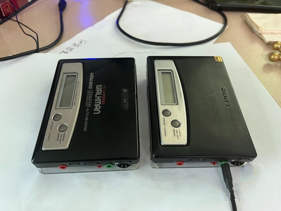

  13. audio2nd
    audio2nd New Member
    13/3/12
    E thấy có người lấy mạch cassette Walkman làm DAC ( nguồn phát từ smartphone ) cho chất rất ấm
  14. GOWEL
    GOWEL Approved Member
    29/1/21
    35
    32
    Theo em là họ ghẹo fake bác đấy ạ.
    Trong Cassette Walkman thì theo em không có DAC nào cả. Tín hiệu điện lấy từ đầu đọc từ tính trên băng cattsete đưa ra khuếch đại Pre-amp rồi đưa ra tai nghe thôi.
    Còn bác ấy lấy nguồn phát từ smartphone thì chẳng qua bác ấy đưa tín hiệu audio analog từ jack 3.5 từ smartphone -> đưa vào input của mạch khuếch đại của cassette walkman -> rồi lấy audio từ jack tai phone của cassette walkman.
    Cái này là analog -> analog.
    Bản chất cái nhạc nghe được từ mạch cassette walkman là tín hiệu số do cái smartphone nó xử lý.
    Và cái DAC chính là smartphone đó chứ không phải cái mạch cassette walkman.
    thanhan289 likes this.
  15. audio2nd
    audio2nd New Member
    13/3/12
    Bác xem nhé
    Có file video ... mà hơi nặng chưa up được

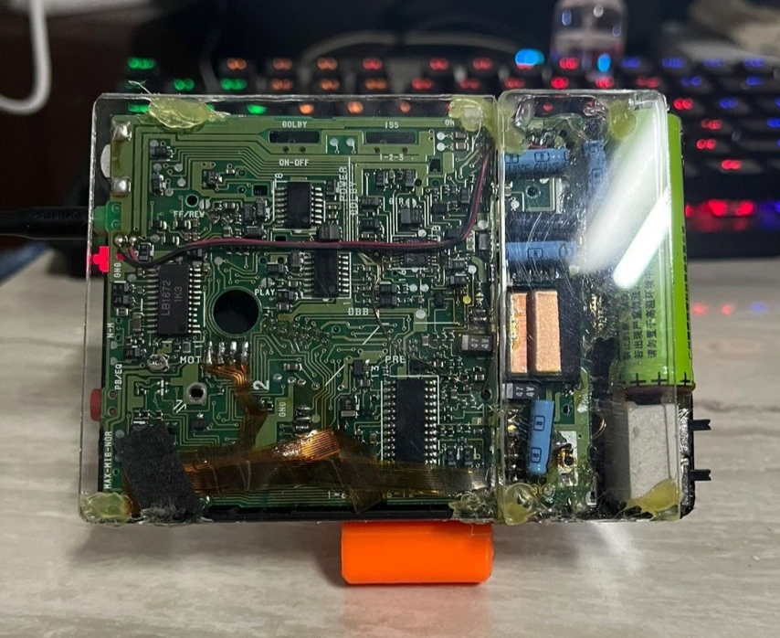

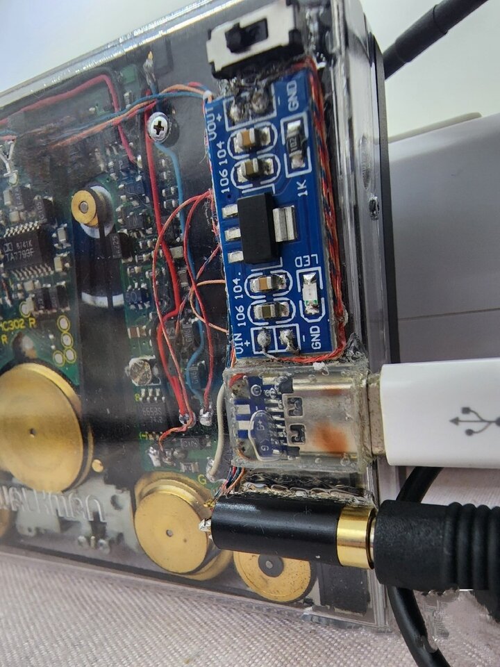

  16. GOWEL
    29/1/21
    35
    32
    Thanks bác.
    Vậy là có thể anh ấy độ gắn thêm module DAC mini vào. Tín hiệu USB qua module DAC rồi đưa vào input của mạch Cassette, lúc này chức năng của Cassette đóng vai trò dùng làm pre-amp khuếch đại đưa tín hiệu audio ra tai nghe 3.5ly.
    Theo em nhìn hình thì trong Cassete Walkman không có chip DAC ạ.
    Lý giải về lý thuyết thì cũng đúng như vậy.
    Điều này là do các máy cassette Walkman sử dụng băng từ (analog) làm phương tiện lưu trữ âm thanh, do đó không cần chuyển đổi từ tín hiệu số sang tín hiệu analog. Tức không cần Digital to Analog.
    Trong mạch của máy cassette Walkman hình trên, sẽ thấy thành phần như đầu từ (playback head), mạch khuếch đại, mạch điều khiển động cơ, và các linh kiện analog khác.
    Nghĩa lài trong các máy cassette Walkman dùng băng của Sony sẽ không có DAC vì chúng xử lý tín hiệu âm thanh analog trực tiếp từ băng từ luôn bác ạ.
