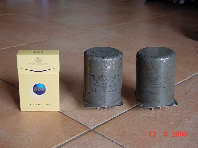

    Hiện nay em đang có cặp nối tầng của FREED TRANSFORMER với thông số :
    - Đầu vào : 7500ohm
    - Đầu ra : 25000ohm
    - Dải tầng : 20Hz - 40000Hz.
    Hôm nay em đưa vấn đề này lên forum, mong nhờ anh em tư vấn sử dụng bóng đèn nào thích hợp với nối tầng trên.

    Cho thêm thông số về dòng DC đi bạn ơi.

    Trên nối tầng nó không ghi (chỉ các thông số như mình đã nêu trên) nhưng theo mình thì nó cũng trên 20ma.

    Cặp đó em thử rồi chán phèo, Zin 7K5 chả có đèn nào chạy hợp, bác đưa cho em đi em đổi cho bác cái gì bác thích....

    Bác dùng nó làm nối tầng để chạy với đèn 6F6, kéo sumo 845 khỏe re .

    Theo em thì đôi BA trên không chạy được DC nhưng vẫn có thể dùng là nối tầng, chạy ngon đó bác.

    Nếu bạn chơi theo trường pháí nối tầng bằng biến thế thì bắt tay đi thôi, rất nhiều đèn có thể dùng cho biến thế này : thông dụng thì 6sn7, 12au7 gấu hơn thì VT 26,56,25...

    Các bóng VT26,56,25.. thì em chưa thử, còn 6sn7 hình như không thích hợp lắm (sử dụng cũng được nhưng phải chế biến một chút). Hơn nữa 6SN7 em không thích lắm. Em đang ở TPHCM. Còn bác ở HN?
