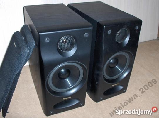

    Cả nhà ơi em mới lôi được em bookshelf panasonic sb ch7
    có 4 lỗ cắm ,nhờ các pro chỉ em cắm dây cho nó ah,
    em tìm trên internet không thấy

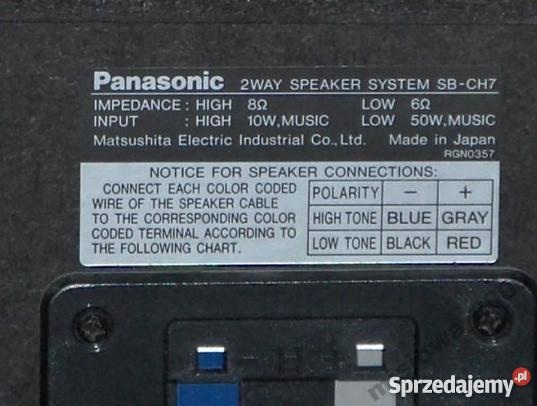

    Hỗ trợ thêm bác chủ tấm hình,đỏ và trắng là + xanh và đen là - . Dùng 1 hoặc 2 amply đều được cả,không có gì phức tạp :D

    Hix, bác cắt 2 đoạn dây điện chừng 5cm
    - Cọng 1 Nối từ Blue - Black
    - Cọng 2 Nối từ Gray - Red
    Dây loa thì bác cứ cắm vào 1 cái - một cái + là được rồi, màu nào cũng được :D
