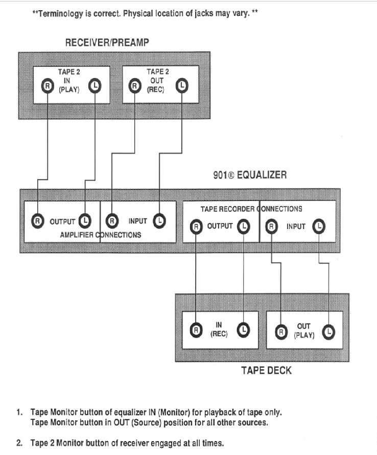

    1/ Nếu mình đấu theo sơ đồ (nhạc từ CD --> EQ--> Ampli-->Loa):
    - Đầu ra của CD nối với cổng vào (phần RECORDER CONNECTION của EQ);
    - Đẩu ra (phần AMPLIFIER CONNECTION của EQ) đấu với "cổng vào Tape 2" (của Rotel Ampli), chi tiết đấu xem hình 1 đính kèm.
    Mình đấu theo cách này thì nhạc nghe bình thường không có tiếng ù và sôi.

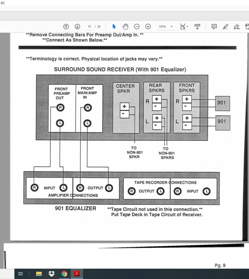

    2/ NHƯNG nếu đấu theo sơ đồ (nhạc CD --> Ampli --> Pre-out (của Rotel ampli) đấu với Input (của Eq) và Main-in (của ampli) đấu với Output (của Eq), chi tiết đấu nối xem hình 2 đính kèm.
    Khi mình đấu theo cách này thì nhạc vấn phát nhưng nghe tiếng ù sôi rất khó chịu.
    Có phải là EQ của mình đã bị hư phần mạch Amplifier connection? hay là cổng preout và mainin của ampli bị hư?
    Rất mong các cáo nhân chỉ giáo?

    1. Loa Bose riêng đời Bose 901 do yếu tố kỹ thuật bắt buộc phải dùng với cục equal nhỏ đi kèm .
    2. Sơ đồ đấu 1 là chuẩn đó bạn nhưng bạn chỉ dùng bên Amplifier connection thôi nhé.

    #Mình liên lạc với bên bose thì nó gửi mình sơ đồ đấu theo kiểu 2 để dùng cho dàn nhạc surround 5.1 (Loa bose 901 làm main front Left-Right, loa B&W làm surround, JBL balboa centre làm center). Lúc này EQ này chỉ equalizered đối với âm thanh qua cặp loa bose 901, còn âm thanh qua các loa khác thì sẽ không bị equalizered, nhưng đấu theo cách 2 thì bị nghe tiếng ù, sôi. Mình đang nghi vấn khả năng là con EQ bị hư phần mạch kết nối amplifier connection. ---> bác nào đã gặp trường hợp này rồi thì mong chỉ giáo dùm em!!!

    Cám ơn bạn, con Eq của mình bị hư ở phần mạch amplifier, mình đang nhờ thợ sửa.
