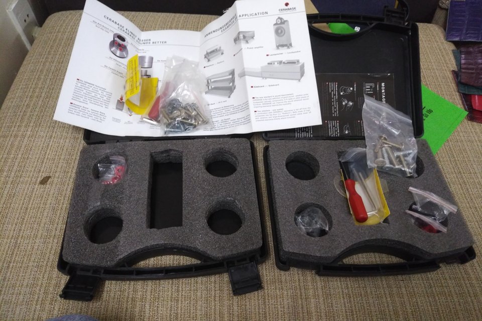

    Có bộ chống rung chân loa có bán ko ban ?

    Full hộp đầy đủ phụ kiện bác ạ. Bác quan tâm inbox em có giá tốt.
