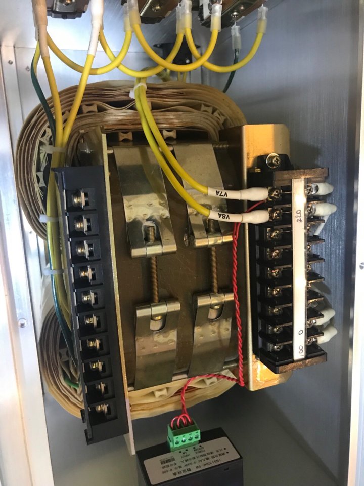

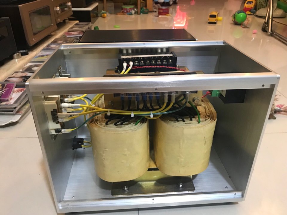

  18. Nhim meo
    Nhim meo Advanced Member
    19/5/11
    212
    247
    em BACL này trước mình chơi, sau khi qua tay cậu em và dưới bàn tay tài ba của cậu em “bs chuyên phẫu thuật thẩm mỹ BACL Chiêm Quốc Mạnh” em nó đã trở thành một em hoa hậu thật sự hoàn hảo

  24. Nhim meo
    19/5/11
    212
    247
    Các cao thủ cho nhận xét, đánh giá về cục C-core 4kva này thế nào..
