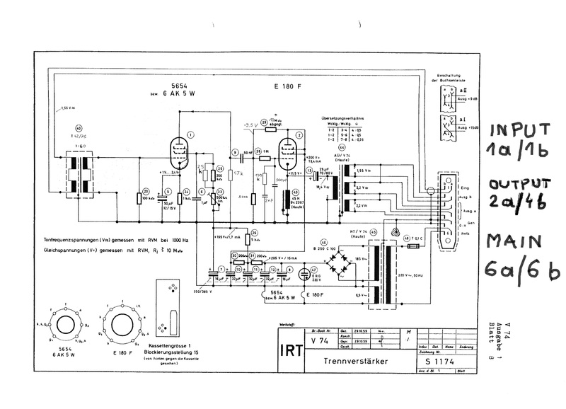

    Đây bác, một bác Tây đã làm và nói: "I have personally applied the T42/75/1 as MC step-up for modified V74 pre-amplifiers:"
    Một sơ đồ đấu có thể tham khảo được, link đây bác: http://www.ebay.co.uk/itm/Siemens-Klang ... 0722048815

    TKS Bác đã giúp em.
    Nhưng cái em cần ko phải là sơ đồ mạch pre.Em mà làm được cái này chắc phải cắp sách đi học 10 năm nữa bác ạ.Em xin nói rõ hơn em đang có 4 cục transformer klangfilm T 42 ,thông thường người ta chỉ sử dụng 2 cục để đấu step up cho kim MC.nhưng em nghe các cao thủ đồn đại nếu đấu 4 cục sẽ phê hơn nhiều ạ.Có cao thủ nào đã chơi qua chỉ giúp em với em xin hậu tạ.
