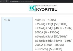

    Chiếc 2002PA của bác đang dùng để đo dòng, chỉ có thể đáng tin cậy (sai số cỡ 2%) khi đo dòng tối thiểu 30 A. Với dòng tiêu thụ thực tế chỉ cỡ dưới 0.5 A thì dùng đồng hồ 2002PA này đo không đáng tin cậy bác à. Kiểu như dùng cân tạ 400 kg chỉ để cân vài lạng dây đồng.
    Chiếc 3280-10 thì khá hơn đôi chút, đáng tin cậy (sai số cỡ 2%) khi đo dòng tối thiểu 10 A.

    @ Pilab...ý kiến như vậy là đúng rồi, nhưng bạn chơi Audio nếu mượn được Ampe kìm về để đo dòng điện cho thiết bị và chia sẻ thông tin là quý lắm đấy. :p

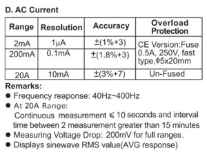

    Em nghe lời bác @Pilab và mượn được cái đồng hồ đa năng UNI-T UT58D sử dụng thang 20A (sai số theo file đính kèm) nhưng phải tách mạch để đấu nối tiếp, em để đồng hồ ngay sau dây (+) nguồn vào trước khi qua cục lọc đi ra ổ cắm. Kết quả (theo video đính kèm):
    - bật hết các thiết bị, dòng không tải đạt khoảng 0.17-0.18A
    - tăng tải thấy rõ luôn dòng thay đổi (chắc do độ nhạy cao 10mA)
    - âm lượng lên đến mức 2h (cực kỳ hiếm khi em bật mức này), dòng cao nhất khoảng 0.8A
    Như vậy gần như hệ thống không bao giờ đạt đến cực đại công suất ghi trên mark máy Imax = 458 KVA /220V = 2.05A
    Như đã nói ngay từ đầu, tổng công suất các BACL trong các thiết bị của em (3/5 thiết bị) cũng khoảng 2000KVA. Vậy câu hỏi đặt ra là:
    HỆ THỐNG CỦA EM CÓ CẦN THÊM BIẾN ÁP CÁCH LY KHÔNG
