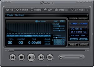

    Em thấy có rất nhiều ae chơi AV rất thoải mái chia sẻ. Thật quý phải không các bác.
    Em có kinh nghiệm sau đây cũng xin sẻ chia.
    File nhạc APE hay FLAC có chất lượng rất OK để ghi ra CD. Nhưng theo em file WAV còn OK hơn nữa. Ít nhất là về thông số kỹ thuật.
    Mới các bác xem tiếp các bài tiếp theo sẽ thấy.
    Thân.
  9. hieuats
    hieuats Advanced Member
    4/10/07
    554
    Em đang dùng soft Jetaudio 7.0
    có nhiều tính năng và hỗ trợ nhiều loại file media (audio, video).

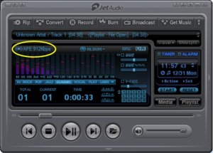

    Em dùng Jet thử rip CD Trịnh theo tất cả các dạng file audio mà jet hỗ trợ. Sau đó chạy thử để kiểm tra.
    File APE và FLAC cho kết quả tương tự nhau.
      File size:
      128,7 KB
      Views:
      18

    Em cũng chưa nhất trí với bác xác xơ ở điểm APE, FLAC và WAV.
    Em nghĩ WAV sẽ hơn. Khi play bằng JetAudio em thấy APE hay FLAC ít khi lên đến 1000kbps và trị số này còn liên tục thay đổi trong quá trình chơi (có CD em rip ra chỉ được khoảng 500kbps). Còn WAV thì luôn ổn định ở 1411kbps.
    Theo em thì trị số này càng cao càng tốt. Ví dụ như: MP3 192kbps và MP3 320kbps thì khi nghe MP3 320kbps sẽ thấy hay hơn. Em so sánh MP3 vì dễ nhận ra hơn là WAV so với APE, FLAC.
    Còn ghi ra CD AUDIO thì em nhất trí với bác là tất cả các dạng audio đều được phục hồi về dạng AUDIO TRACK (44.1Khz, 16bit, 1411Kbps) và lúc này dung lượng CD chỉ tính bằng thời gian (74min hay 80min tùy loại CD).
    Nhưng nếu ghi CD từ MP3 thì chất lượng rất tệ so với ghi từ APE, FLAC, WAV mặc dù MP3 sau khi trở thành AUDIO TRACK là đã được phục hồi về 44.1Khz, 16bit, 1411Kbps. Như vậy mỗi CD chỉ chứa 74min hay 80min nhạc cho dù trước đó gốc của nó là file MP3, APE, FLAC hay WAV.
    Tuy nhiên, em nhất trí với bác xác xơ, nếu chia sẻ cho nhau qua mạng thì nên sử dụng APE, FLAC. Vì dung lượng sẽ nhỏ nên thuận tiện hơn cho việc upload, download.
    Tóm lại theo em thì:
    1. Chép CD thì nên copy trực tiếp CD sang CD, không cần ríp riếc gì cả.
    2. Chia sẻ qua mạng thì FLAC và APE là tối ưu. (em xếp FLAC cao hơn tí ti)
    3. Chia sẻ tay trao tay thì WAV là OK. (Ríp CD lưu vào DVD, USB, HDD)
    Bác xác xơ có nhất trí không ạ!
    Thân.

    Cho em giải thích về thắc mắc của bác hieuats tý: Đúng là khi dùng Nero để chơi file APE thì bitrate không bằng WAV (9xx so với 14xx). Tuy nhiên KHI BÁC GIẢI NÉN FILE APE ra file WAV thì bitrate sẽ trở lại là 14xx đấy ạ.
    Không tin bác có thể thử thế này:
    1) Lấy 1 CD xịn
    2) RIP lại cho ra file WAV
    3) Dùng Monkey Audio nén file WAV vừa mới tạo thành file APE cùng tên
    4) Dùng Nero (hay bất kỳ player nào khác) để play 2 file APE và WAV, sẽ thấy giá trị bitrate khác nhau nhu bác hieuats đã để ý
    5) Dùng Monkey Audio giải nén file APE thành file WAV (đặt tên file khác với file WAV ban đầu)
    6) Dùng bất kỳ player nào để chơi 2 file WAV (file gốc và file sau quá trình nén/giải nén) sẽ thấy bỉate giống nhau. Thậm chí có thể lấy phần mềm so sanh từng bit của 2 file WAV cũng sẽ không có bất kỳ sai biệt nào :D
    Khi burn file APE ra CD thì quá trình chuyển đổi APE --> WAV được thực hiện ngầm bởi burner đấy ạ nên dữ liệu không hề thay đổi :D
