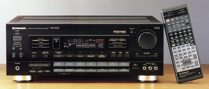

    Các bác ơi, giúp tôi đánh giá con này chất lượng nghe nhạc hoặc xem phim như thế nào, chỉ có 5 đường ra loa (4.1) nhưng không có đường ra Sub, không có Optical
    Có thể sử dụng để xem phim và nghe nhạc Stereo có được không.
    Giá cả bao nhiêu thì có thể mua được.(không có remote, chất lượng còn khoảng 80%)

    amply này chỉ có chuẩn Dobly Prologic ( từ tín hiệu stereo cho ra 5 loa front, center, surround ảo ) chuẩn này đã xưa xem phim o hay lắm.
    Nếu may mắn nhà sản xuất thiết kế có pre in đủ 5 đường thì có thể mua đầu DVD có giải mã Dobly Digital 5.1 thì xem phim hay hơn ( lúc này tín hiệu sub lấy ra từ đầu DVD)
    Giá thì Hphoto o rõ nhưng khoãng dưới 1tr thì mua được ( với điều kiện phải có prein discret 5 loa )

    Chào bác .Dòng receiver này đã bàn ở chủ đề .Những câu hỏi xung quanh receiver rồi .Tuy nhiên PIONEER thì chưa bàn .
    -Như đã nói receiver này chỉ có giải mã Dolby prologic analog .Cái này thì vẫn còn đang bàn cãi ,người thì nói là hay ,người thì nói là dở .Cá nhân em đáng giá thế này .Nếu để xem phim với nguồn analog như CAPTV ,VIDEO thì âm li này giả lập ra nguồn đa kêng 4.0 hoặc 5.0 tốt ,vào những năm 90 thì ampli này vào hạng nhất rồi .Nhưng nay đã có ampli digital lên Dolby prologic ít khi được sử dụng .
    -Còn về stereo thì những con ampli như vậy đánh stereo rất khá .Em đã nghe con YAMAHA kiểu này oánh với cặp infiniti nghe rất ấn tượng .Nếu giá cả phù hợp thì chơi cũng rất tốt .
    @Vài dòng gửi bác .Mời các bác khác cho ý kiến thêm .

    Con Pioneer VSA 900 này chỉ có 3 đường PreOut và PowIn cho 2 loa Rear và Center, còn 2 đường Front thì không có. Vậy thì muốn chơi 5.1 phải móc ra 2 đường Front In-Out có được không?
    Công suất máy:
    Front : 2 x 100W /6 om
    Rear : 2 x 40W / 6 om
    Center : 40W/6 om
    Tổng công suất nguồn : 280W - 100V
    Các Bác thấy thế nào.

    Đúng rồi đó ạh .Với ampli này thì ngõ ra loa Front 2* 100w là front cho hệ thống đa kênh rồi .Còn rear và center thì cứ như sơ đồ .Còn chấm 1 thì lấy ở đầu DVD ,nếu xem phim bằng VIDEO thì dùng Sub hơi là ra 5.1 ý mà . Chúc bác vui

    Bác Audio ơi, đường Front gi trở kháng 6-8om, tôi có cục Bass JBL Control SB1 chỉ có 4om có đánh được không hay là cháy amply?
    Con pioneer này đường Front chạy mỗi vế chỉ có 2con sò Domino.

    Nếu có hai cổng ra loa ,1 cổng là 6 ôm ,1 cổng là 8 ôm thì bác đấu vào cổng 6 ôm đánh thoải mái .Trước kia em có cặp jamo 6 ôm nhưng đánh với Ampli 8 ôm 1 năm trời mà chẳng sao cả .Tuy nhiên khuyến cáo của nhà sản xuất thì loa phải tương ứng trở kháng với Ampli .Chỉ sợ trường hợp ngược lại là Ampli 4 ôm đánh với loa 8 ôm thì rễ cháy Ampli thôi.
    Thế là khỏe rồi .Em dùng mấy cái Ampli rồi nhưng thấy cái nào cũng chỉ có 4 con sò thôi .Trước kia thông tin chưa có đấu bậy đấu bạ loa to ,loa nhỏ chơi láng hết chả sao cả .Chỉ có điều là hay hay dở thôi .
    -Đây là kinh nghiệm thực tế em đã làm như vậy .Còn về kỹ thuật thì dài dòng lắm .
