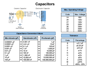

    Bác dò theo bản sau
    Dòng code C9; L8 trên tụ của bác không cần để ý nhé

    Vâng, em cảm ơn bác nhiều ạ. Vậy theo bản thông số bác đưa mấy cái tụ của em như vầy phải không ạ?
    MPH 274J -400v = 0.27uf - 400v ?
    2J104K = 0.1uf - 630v ?
    P824J250 - C9 = 0.82uf - 250v ?
    P914J250 - L8 = 0.91uf - 250v ?

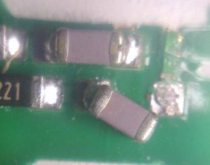

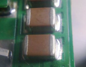

    bác đọc giúp em trị số này nhá .. Em thấy khoai quá mà ko có máy đo tụ ? trong tay chỉ có cái Vom kế thì có đo được ko ạ ?
    1.Tụ này là tụ gì ?
    2. Trị số là bao nhiêu ạ ?

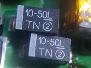

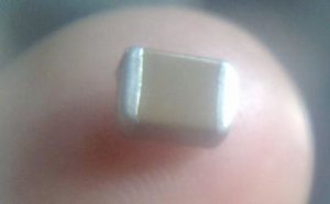

    và đây nữa ạ :mrgreen: tụ nhỏ màu tím tím
