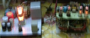

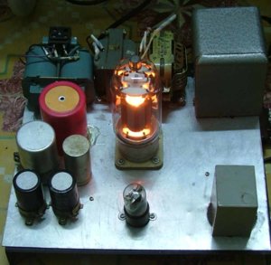

    Hình của em nó đây ạ
    Con này có 2 phần, pre và phần power. Em đã mắc thử tầng pre vào con power khác thấy kêu bình thường. Nên vấn đề chắc chỉ còn ở phần con bóng GU 13.

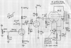

    Mạch của nó đây ạ
    bóng GU 13, điện áp tối đa G2 là 400 V nhưng nếu mắc theo mạch thì gần 1.000V, liệu có hỏng bóng không?

    Mạch của bác chạy Bias tự động mà Cathod tụt 0V là do đèn CS bị tèo téo teo rùi ( coi như không hề có dòng qua đèn ) . Trước khi thay bác nhớ kiểm tra tiếp xúc của các tiếp điểm cho lưới G1, kẻo thay vào lại tèo tiếp.

    Khong bao giờ rột rẹt được nếu giữ nguyên tình trạng này . Chú ý nếu để quá lâu , biến áp ra đứt dây sơ cấp đấy .vaf có thể cuộn cao áp của nguồn cũng đi " Ra đồng mát mẻ "
    Nếu Mass của nguồn đót là một chiều , thì nối đúng Mass của hệ thống chưa , G3 phải nối đúng vào điểm này .
    Bạn hãy kẹp Amp kế vào giữa anode và cuộn dây OPT mà check đi

    U G1-k=0 thì không được.
    Ug2 không được quá limmit.

    Trị xong 2 cái vướng này rồi . . . phải chạy :) , mất phân áp G1K , đèn ở chế độ phát xạ tự do ,không có hãm ,dòng Ia0 tăng vọt ,nên các Biến áp kêu è è ầm cả lên , không chết OPT và cuộn cao áp nguồn không bốc khói là quá may rồi .

    Sau một hồi kiểm tra, bác ThuyLT đã chỉ ra các lỗi kỹ thuật:
    Điện trở cathode em mắc nối tiếp 4 con trong đó có 1 con công suất nhỏ quá nên died.
    Chập cathode xuống mass, do con tụ lọc đốt tim bị chạm mass.
    Sau khi fix những vấn đề này, đo G1 -65V ngon ơ.
    Lại một lỗi ngớ ngẩn nữa, em đấu 2 đầu ra 6 & 8 omh ra loa thế là loa chăng co tiếng gì.
