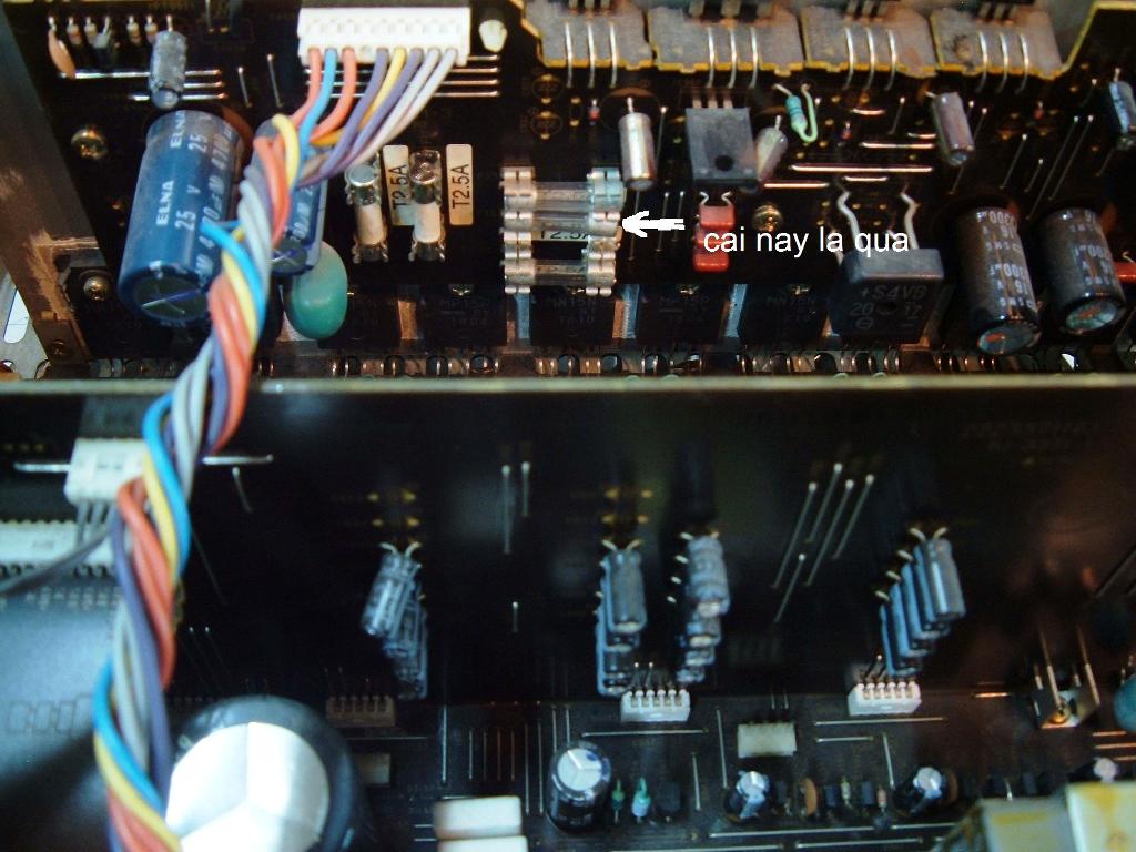

    Chiêu cuối cùng của em ,nếu không được thì đành đưa em nó đi bệnh viện nhé .Bác mở lắp cái Ampli ra ,nhìn kỹ phần nguồn xem mấy cái cầu chì có cái nào bị cháy (đứt) khônng nhé .Nếu có thì bác biết phải lảm gì rồi ,nếu không có thì ......Đi viện thôi ạh! .

  14. DũngAudio
    DũngAudio Advanced Members
    6/12/05
    1.896
    142
    Saigon Q3.
    :p :p :p he he . con cũa bác quậy dữ hen, nó mở máy ra , kiểm tra rồi sắp xếp mấy cái cầu chì lại như vầy nên cháy cầu chì luôn. xin chia buồn một chút . cham vào trong rồi

  17. DũngAudio
    6/12/05
    1.896
    142
    Saigon Q3.
    :p he he . chính xác là nó đứt cầu chì , nhưng mà bác xem kỉ tấm hình đi . cái cầu chì ở giữa gắn lộn lên cái rảnh trên , không ở đúng vị trí cũa nó. cho nên... 2 cái phía trên chạm nhau , có nghĩa là ..chạm mạch. mà chạm mạch thì dù có nổ chì thì cũng vẩn còn ..chạm mạch
    cầu chì nguồn thì vẩn còn nguyên ,không đứt .vậy suy ra có cái gì đó bị đứt ...fê quá
    bác hungsasco là khách quá lâu năm cũa em...khó làm ăn quá :lol: :lol:
