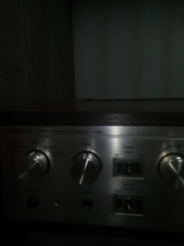

E là thành viên mới toe ạ.chả là e có 1 con âm ly luxman L48a.nghe cũng vậy vậy.vừa rồi có ông a.cho con pow denon•poa1001.e hỏi các bác giúp. Liệu 2 con có ghép được pre+pow ko ạ??và nếu có được thì ghép kiểu gì ạ.mong các cao nhân giúp đỡ e vụ thắc mắc này với ??
Vậy ạ.e thì ko hiểu lắm. Lên e hỏi thế. Chứ để 2 con chơi cũng phí mà bác. Chả lẽ lại chơi 2 con tách biệt.huhu....mà vừa đăng lên hỏi các bác xong.thì con luxman của e bị rơi. Vỡ tan vỏ ngoài... Xót xa..
Ở luxman rút cầu nối pre out main in ra và dây rca cắm vô pre out,đầu còn lại cắm pow denon.dây loa cắm pow denon.
Em đang đi tàu biển. Sóng lắc. E lại vô ý ko chằng chéo.thế là rơi vỡ. E cảm ơn bác đã chia sẻ kinh nghiệm và chỉ giúp e.để e tiến hành luôn xem ntn??thanks bác nhiều nhiều
Nghe cũng ổn rồi bác ạ.làm đúng theo bác chỉ.nghe ngon.e đang bức xúc cái đôi loa đểu nữa.e mở to to là tụ phụp.chả hiểu tại sao.

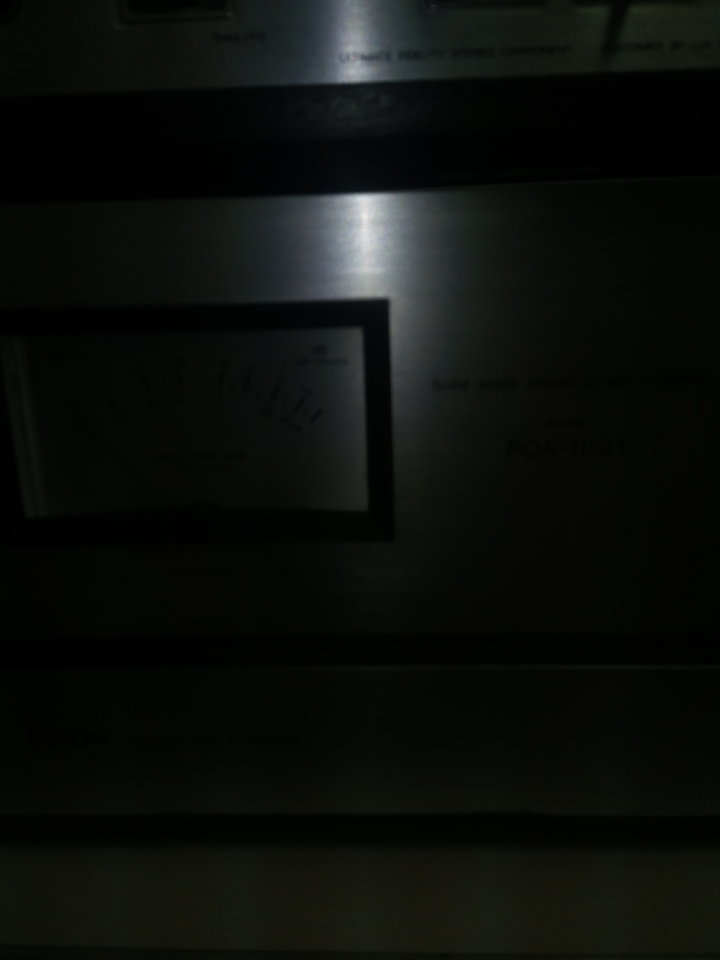

E hỏi thêm bác tí xíu...cái pow denon.của e.đồng hồ vu.bị kiểu lúc nhảy lúc ko??đầu tiên thì chỉ chỉ. 1 hồi nghe là khỏi chỉ nữa.nó chạy về max luôn.như thế là nó bị gì hả bác?? Có cách gì khắc phục được ko??hay là phải mang đi bệnh viện hả bác??
Cái này mình nghĩ phải cho đi viện vệ sinh và cân chỉnh lại.mình cũng dân nghe nhạc chứ không phải thợ nên không trả lời được. Sorry.
Ngày xưa mình có cái deck marantz cũng bị như vậy, mình tháo hết dây cắm và đầu nối ra làm vệ sinh các đầu cắm.xong ráp lại là hết luôn.
Hôm qua e ngứa tay.e bung lụa hết ra bác ah.cũng lau lau.chùi chùi.hix.xong ráp lại. Chưa thấy có gì khả quan..
