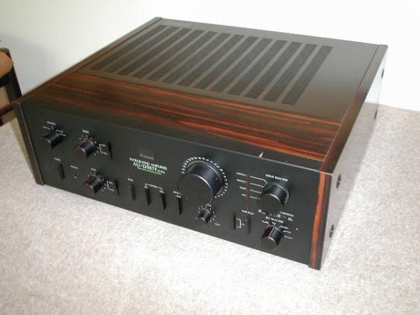

    Em có con ampli sansui AU-D907G Extra phối ghép với một chú JBL TLX180 + Onkyo D500 Liverpool, khi cao hứng em vặn volum khoảng gần đến 1/2 là nó ngắt tiếng làm cụt cả hứng. Tiện thể các bác giúp em chữa căn bệnh loẹt xoẹt khi vặn volum với. Cảm ơn các bác và rất mong sự chỉ giáo.

    hàng cũ hay new mà kỳ vậy ?
    Thay cái biến trở/hay cái jj đó của volume đó xem sao, kiếm hàng tốt mà thay vào nhá (mình nghĩ 98% là nó rồi ^^ )

    có lẽ do công suất của loa không hợp với amli của bác đó

    321
    ngắt loa là do quá tải công suất, Amp ko kéo lên được, bỏ bớt 1 đôi ra là okie. Còn loẹt xoẹt thì đơn giản hơn đan rổ, thảo amp ra, tra dầu máy khâu vào triết áp là hết ngay (nhớ rút điện trước khi thao tác nhé), nếu có RP7 xịt vào cũng được, có mấy kinh nghiệm còi, xin thỉnh giáo thêm

    Ngắt rơ le của D907 F hay G extra là bệnh vốn có của dòng amp SS cổ này, dù rằng CS là 130W/K nhưng nó lại không phải lực sĩ mà chất âm lại rất classic, chứ POP ROCK vào là CS thì không nóng nhưng bộ kích FET rất nóng.
    Đây cũng là yếu điểm của F hay G - nên Bác mở lớn với 2 cặp loa - trở kháng theo E khi hồi tiếp về amp không chịu nổi nên ngắt. mà amp SS cũng chỉ kéo từ 4-16om cho 1 cặp loa mà thôi chứ 2 cặp nó chỉ có 8-16om thôi.
    2 đôi của Bác hình như 1 đôi 8om và 1 đôi 6om thì phải?
    amp của Bác là JP chứ đồ xxxx nó chết lăn quay rồi. :) :)
    Cái này ở HP - qua nhờ Bác an-haiphong đó - sẽ xử lý được liền; tuy nhiên cũng không chơi đến 1/2 vol như Bác tả được.

    amply sánui có đặc điểm hay ở chổ là tự ngắt rờle khi loa quá tải.theo như bác nói thì là do loa quá tải nên amply tự động ngắt chứ ko phải amply có vấn đề,cặp nào công suất nhỏ thì ghép với anply này ko bao giờ mở lớn được

    Cảm ơn các bác. Hôm chủ nhật vừa rồi được nghỉ em hì hục cắm vào - rút ra mới thấy oan cho em Amp SS cổ. Lý do chính là do em ONKYO D500II LIVERPOOL, mất tiếng 1 bên loa bass, còn mỗi treble :( . Các bác giúp em xử lý sao bây giờ ? Em ở HP thì sửa chỗ nào uy tín?
