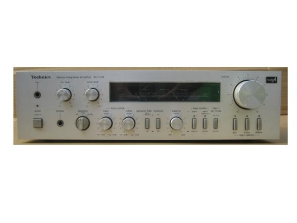

    Hôm nay Em gặp 2 Amp này, Các Bác đánh giá giúp chất âm của 2 Amp này với. Trong 2 Amp này của Technics thì cái nào tốt hơn.
    Em Search trên mạng thấy giá xuất xưởng năm 1981 của Technics SU-V44 là 55.800 yên. Trong khi đó Marantz PM-54DS, giá xuất xưởng là 51.400 yên. Liệu SU-V44 có hay hơn PM-54DS huyền thoại không?
    Cám ơn các Bác.

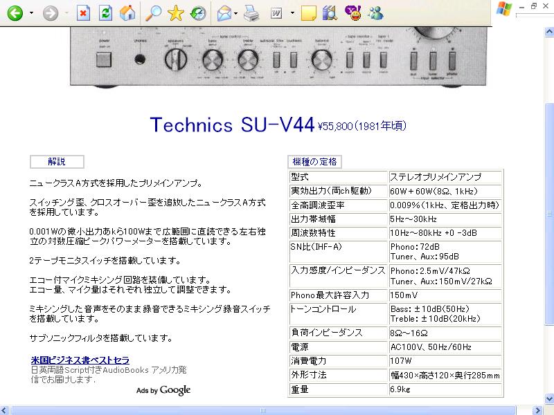

    Có Bác nào dịch được tiếng Nhật, dịch giúp Em phần chữ bên trái hình này với.

    Bác nào giải thích giúp Em Technics SU-V44 chạy New Class A có nghĩa là như thế nào với? Khác Class A thế nào mà công suất điện tiêu thụ 107W mà công suất ra loa là 60W 1 kênh.

    New class A hay class AA của technics có kết cấu mạch điện gồm hai mạch khuếch đại công suất, mạch thứ nhất có công suất nhỏ chạy ở chế độ đẩy kéo class A, dòng điện ra loa từ mạch này chạy qua một mạch cảm biến dòng, tín hiệu sau mạch cảm biến dòng dùng để điểu khiển tầng khuếch đại đẩy kéo thứ hai có công suất lớn. Với kết cấu như vậy nên khi tín hiệu vào lớn tới mức mà tầng class A đầu bị quá dòng thì tầng công suất thứ hai sẽ hoạt động để cấp đủ dòng ra loa. Tổng thể tín hiệu ra loa sẽ it bị ảnh hưởng méo xuyên tâm như các mạch đẩy kéo class B hay AB thông thường mà lại đạt được hiệu suất cao tương tự.
    Lý thuyết như vậy nhưng các đời ampli class AA rẻ tiền của technics thường chỉnh dòng bias rất nhỏ, và link kiện cũng không đc gấu lắm, nên chất lượng âm thanh không xuất sắc lắm. V44 em chưa được dùng thử, nhưng trước có nghe qua một cái khá gấu new class A(không nhớ model) thấy âm thanh rất nhẹ nhàng êm ái, nội lực rất sung mãn..

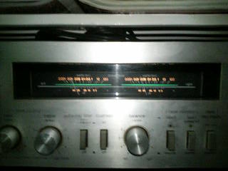

    Con này chất tiếng thiên sáng, chi tiết. Tiếng Bass chắc, có lực hơn, xuông sâu hơn Marantz PM-54DS. Hai đồng hồ VU đẹp như Accuphase.

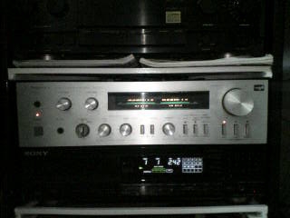

    950k
    Hình chụp bằng ĐTDD, vào buổi tối, không được nét lắm.
    Hình mặt trước:

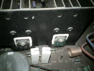

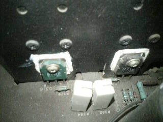

    4 sò than, 2 đen, 2 xanh (nguyên bản):
