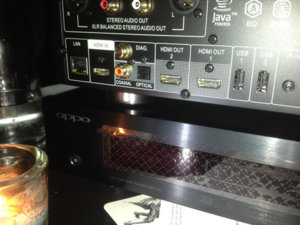

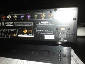

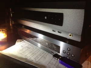

    Những hình ảnh mới nhất của OPPO BDP-105 tại CEDIA 2012:
