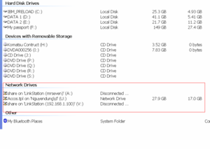

    Thực ra khi bác link trước các Network Drives vào My Computer thì nó như các ổ HDD trên máy tính của bác khi bác kết nối wifi/LAN với NAS thôi àh. Nó sẽ mặc định kết nối vào My computer cho lần tiếp theo.
    Ví dụ cái NAS 1 HDD của em :
