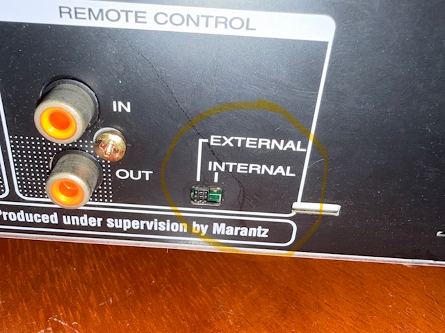

Các bác cho em hỏi nút gạt sau cd có tác dụng gì

    Chào các bác em đang dùng đầu cd maranrt 6006 mặt sau cd có nút gạt khi em gạt sang một bên thì đầu đọc nhảy bài và nghe như vấp và khi em gạt lại thì đầu đọc bình thường nhưng máy ko nhận remote bác nào biết chỉ giúp em với ạ em cảm ơn

    Nút gạt này nằm trong khu vực có chữ Remote Control - Điều khiển, như vậy là có tác dụng để chọn chế độ khiển cho máy (của chính CD - Internal) và chế độ khiển thông qua hệ thống khác (External).
    - Ở bên trái có lỗ cắm In - Out cho nối remote để khiển qua thiết là vậy.
    - Bác gạt này nọ... Ko khéo máy cũ nó sẽ loạn khiển bài rồi, bác nên nhờ thợ xem thêm và đừng gạt lung tung nữa

    Vâng h em gạt lại máy chạy bt nhưng ko nhận khiển
