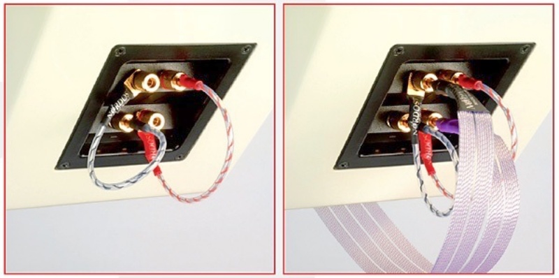

Em mượn tạm cái hình các bác @de_men : Vứi cọc loa biwi như trên, các bác có đấu như cách đấu của bác Dế mèn không (dây loa (+) vào cực (+) loa LF và dây loa (-) loa HF hay ngược lại, hay các bác 2 dây loa cùng vào HF hoặc cùng vào HF ạ. Tks các bác.
hình trên là cách nối single-wi ( 1 cặp dây ) hình bên trái là bước 1 hình bên phải là bước hai. còn bi-wi thì phải dùng 2 cặp dây, khi đó ta phải tách đoạn dây ngắn ở hình bên trái bỏ nó đi. tiếp theo cho 1 cặp dây nối vào hai cọc loa phía bên trên (1 đen 1 đỏ ) cắm sang hai cọc của cặp speaker A trên amp ( đen vào đen , đỏ vào đỏ ). rồi lấy tiếp cặp dây thứ 2 nối vào hai cọc loa phía dưới (1 đen 1 đỏ ) cắm sang hai cọc của cặp speaker B trên amp ( đen vào đen, đỏ vào đỏ ). vậy là xong .
Về cách đấu thì em cũng biết rồi ạ, nhưng ý em là các cách đấu như vậy có khác gì nhau không và tại sao lại đấu chéo dây như vậy mà ko đấu cùng cặp vào cả 2 cọc loa ở HF hoặc cùng LFạ, thông thường các bác hay đấu theo kiểu gì ạ. Tks bác
Câu từ bác viết hơi khó hiểu. Khác nhau chứ ạ. Đấu như trong hình của bác là nối dây bình thường như tất cả các loại loa thôi mà, chẳng qua họ dùng 1 đầu càng cua 1 đầu bắp chuối nên nhìn mới như vậy chứ chả có gì hay ho cả. dùng miếng kẹp đồng thì dễ nhìn hơn. Đay không phải là kiểu bi-wi . Bi wi thì chả có kiểu gì khác ngoài 1 cặp vào hf 1 cặp vào Lf cả.
