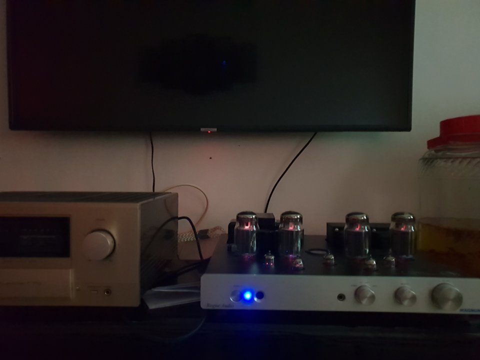

    Em có mua 1 amply đèn mới tại 1 shop tại hà nội ,vì tế nhị nên em xin được không nêu tên ra Vì vội nên đến chọn thì hàng đã bóc thùng và bày trên giá. E có hỏi thì shop cam đoan bán là hàng mới .mang về shop cho người lên lắp . Vì e mới chơi nên ko biết rõ về amply đèn lắm . Nhưng hôm sau mặc dù loa vẫn nghe được nhưng thấy 3 bóng công suất đỏ còn 1 bóng không. E có gọi điện hỏi thì shop cho người lên lắp thay bóng và rút bóng kia ra nói bóng cháy . Nhưng bóng mới vào cũng ko lên . Lính gọi về cho chủ thì bảo thay nốt cầu chì . Thay xong thì bóng đó lên và lính chỉnh lại bias các bóng đều nhau. Nhưng bóng mới thay thấy sáng hơn các bóng khác. Em có hỏi lính lắp đặt vì sao amply mới mà cháy cả cầu chì và bóng công suất thì đc giải thích là chuyện đấy bình thường. Có khi máy hãng về dở ra đã vậy rồi . E thấy hơi lạ trong cách giải thích . Các bác cho e hỏi 2 vấn đề . 1 là lính họ giải thích như vậy có đúng ko hay em bị mua vào amply đã sử dụng và có hỏng hóc gì đó mà không biết ( vì em mới tập tọe vào đèn đóm ). 2 là nếu bóng mới đỏ hơn các bóng khác dù bias đã chỉnh cân số đo thì bóng đó có vấn đề gì không. Mong các bác giúp đỡ

    15437725768402473506997933204689.jpg hình đây ạ, đèn ngoài cùng bên trái sau khi được thay mới cùng cầu chì đứt .nhìn vào ảnh sáng hơn nhiều 3 cái kia , bias thì chỉnh bằng nhau

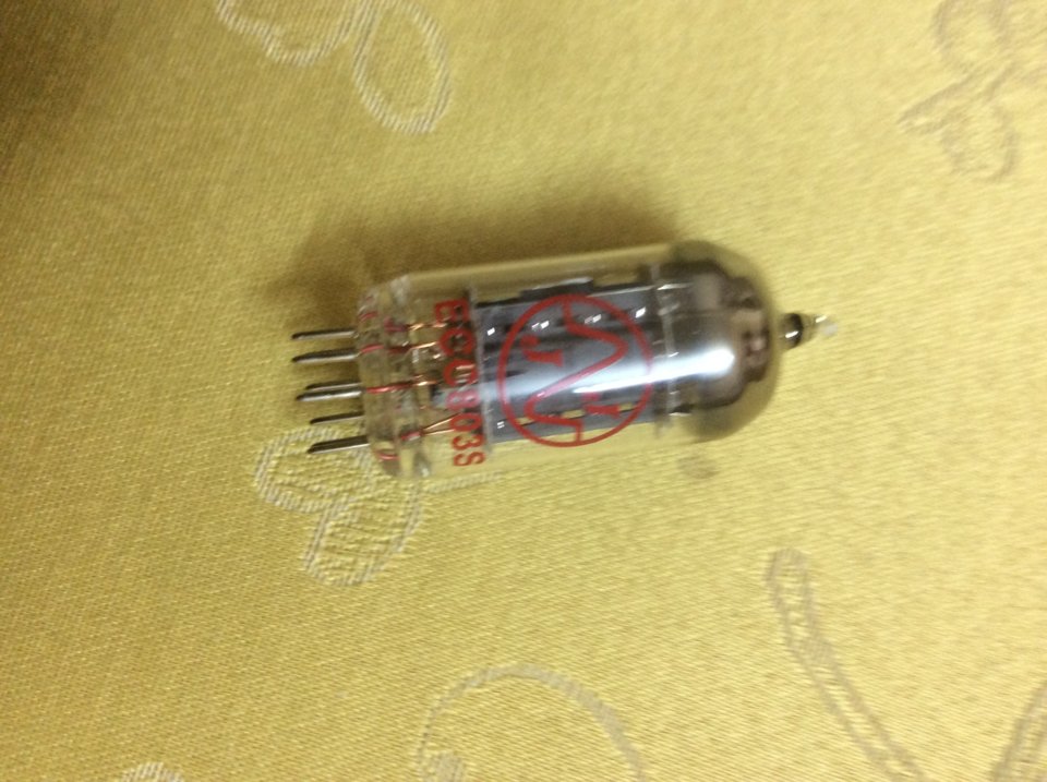

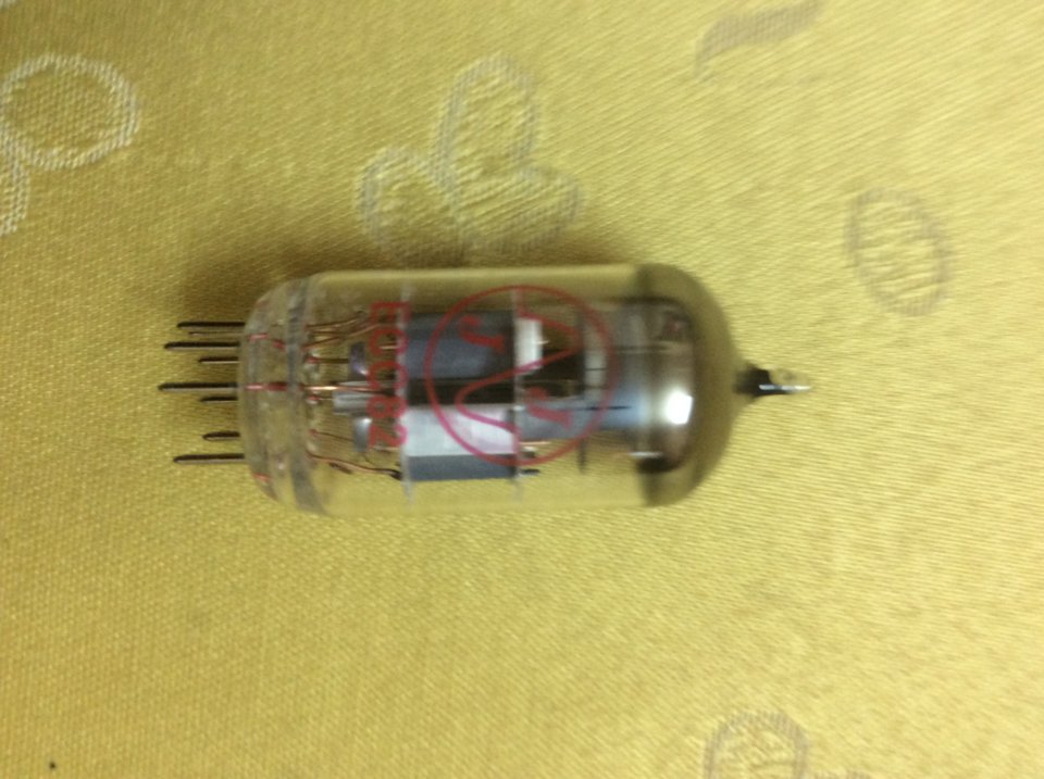

    F9B7B0FD-6737-4F5A-A80C-38724043B016.jpeg F9B7B0FD-6737-4F5A-A80C-38724043B016.jpeg Bong 12ax7 va 12 au 7 đây bác . Vì shop nói bóng đi theo máy hãng thiết kế vậy nên e chỉ biết vậy thôi bác . 4 bóng công suất là KT 120 Tung Sol bác ạ

    Bóng này của jj Tesla (Slovakia) nhé bác. Bóng này tiếng tốt chứ không tệ tí nào. Nếu thích bác có thể mua vài cặp 12AX7, 12AU7 của các hãng khác như mullard, Telefunken, siemen...vv thay thử trải nghiệm. Còn bóng cổ như kể trên thì mỗi hãng có nhiều đời và nhiều loại, giá cả tuỳ theo đời... hay dở tuỳ theo cảm nhận.
