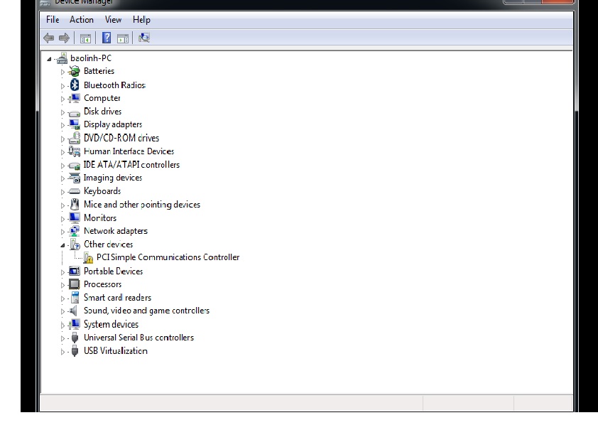

    @bác Đi-dép: e cài driver theo trình tự như sony hướng dẫn rồi, nhưng khi vào device manage thì thấy máy báo vẫn thiếu driver gì đó mà e ko biết, e gửi cái hình các bác soi giúp e:
    1.Audio Driver
    Enables sound for the notebook speakers.
    Resolves the "PCI Device" or "Audio" error that may appear in Device Manager.

    Thiếu driver modem thôi.
    Bác xổ cái Sound xuống anh em xem thử với.

    @Thanhchi: e gửi cái hình, mà hình như là đủ driver sound rồi thì phải:

    Cái đó nó cài driver có sẵn trong win, nếu không bác gỡ nó ra và tải driver của chính cái card đó là được.
