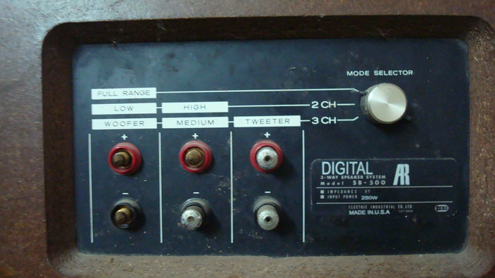

các bác nghía giúp e quả loa này với...

    Tem loa bị tẩy đi rồi bắn thêm chữ, các bác cứ nhìn các dòng chữ cũ và mới khác nhau vậy còn gì. :D

  3. Nghe_con
    Nghe_con Advanced Member
    27/12/08
    456
    27
    Hồ con Rùa
    Các bác nhìn kỹ sẽ thấy củ loa bass có vết mài sáng bóng hơn xung quanh nhưng chữ thì lại rất đẹp không hề có vết, củ loa mid còn hằn cả dấu vân tay đây rõ ràng là tẩy và in đè chữ mới. Quả thật là tinh vi, mấy gà như em mua chắc là bị lừa chỉ khi các bác phân tích mới coi kỹ những cái bất thường và hơn nữa cũng chẳng biết đời nào với đời nào để phân biệt cũng chỉ biết tin tưởng ở các shop thôi
  4. parasound
    parasound Advanced Member
    1/12/06
    135
    95
    Loa này đúng là Technics như có Bác ở trên đã nói , nhửng chử AR , DIGITAL , 250W , MADE IN USA làm lại thấy rỏ đó Bác , Bác mua ở đâu vậy, chỉ chổ để anh em né nha.

  8. Congcobe
    Congcobe Advanced Member
    24/4/06
    504
    30
    Trên mọi nẻo đường
    Tem origin của technics sb 500 đê
  9. Congcobe
    24/4/06
    504
    30
    Trên mọi nẻo đường
    Đồ dỏm đê
