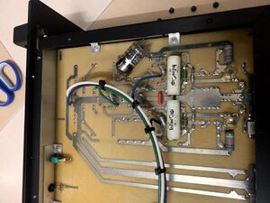

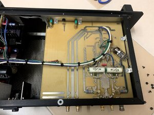

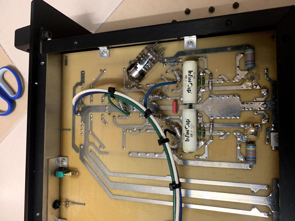

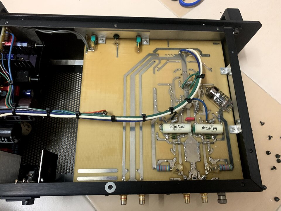

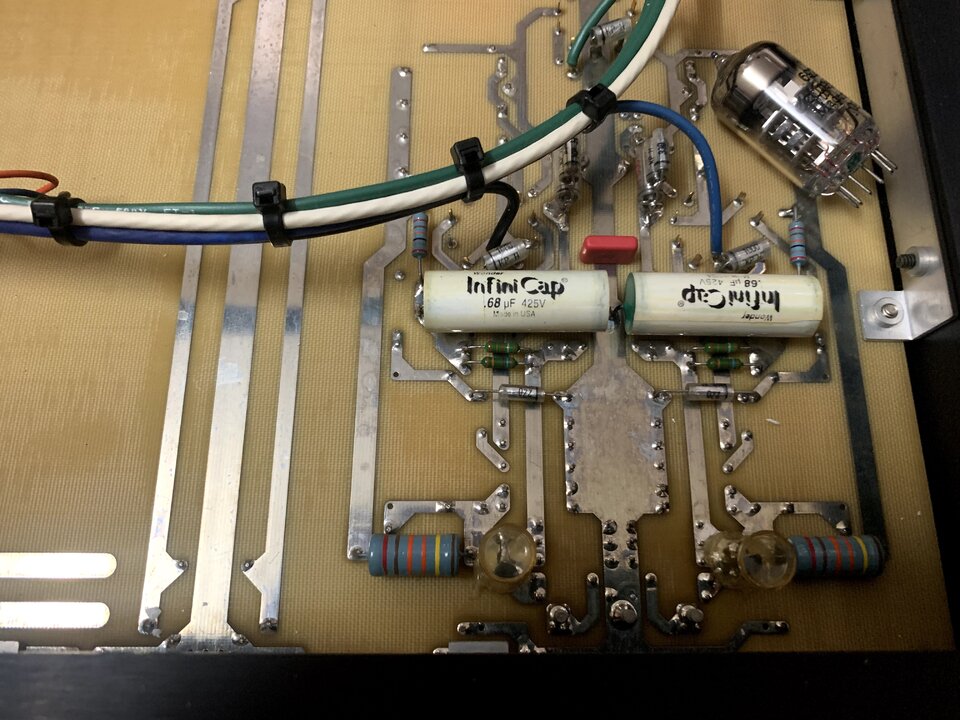

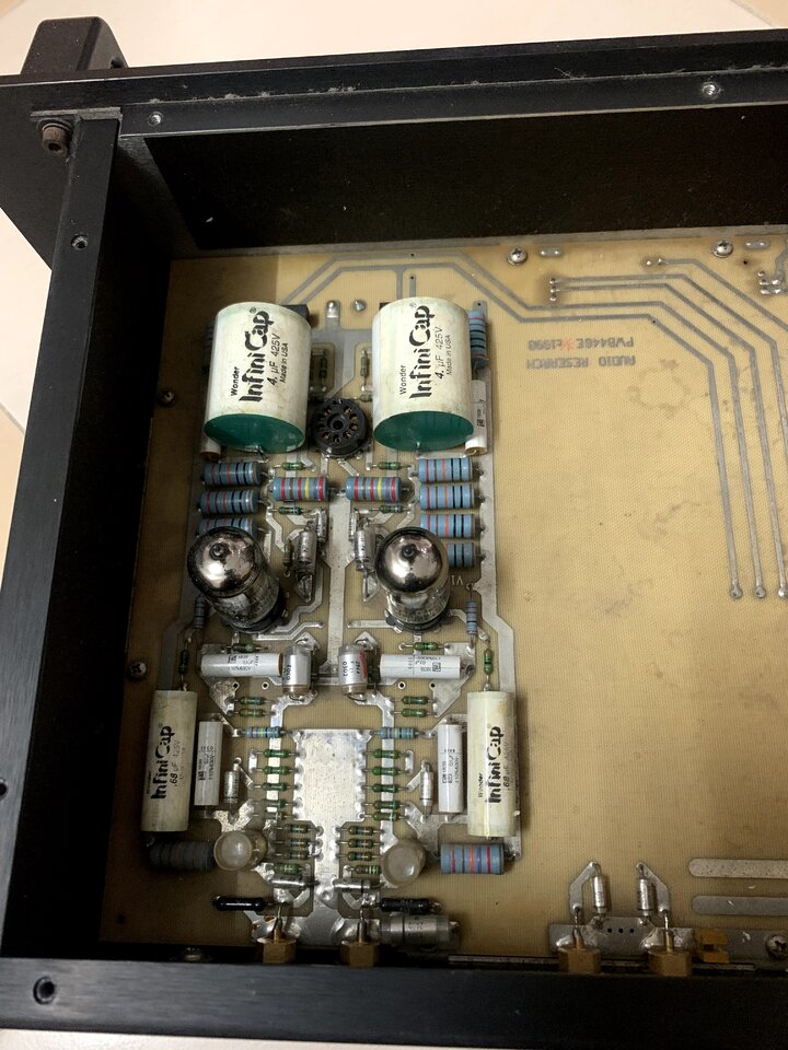

    Ah, e biết lý do ra sao rồi, bản thân con PH3SE này vốn support cho MM và MC chơi trực tiếp, để chơi MM thì phải điều chỉnh bằng cách thêm các tụ điện trở hoặc tháo bỏ tụ điện trở bên trong nó ra. Nếu tháo thì nó sẽ chuyển thành chơi MM trực tiếp với tiêu chuẩn 47Kohm load.
    Vừa nãy, e cắm thử kim MC vào, mà không qua step-up, thì nghe tốt rồi, không bị nổ, xé tiếng nữa, nhưng 1 bên đang bị ù, bên còn lại thì nghe ngon lành. Đang nghĩ không biết có phải do mình setup kim cần chưa chuẩn không.
